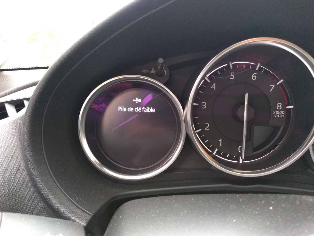

Bonjour, ce matin, pas moyen de démarrer, le démarreur ne tourne pas. La batterie est bonne. J'appelle le SAV qui m'envoie un dépanneur, puis je me souviens d'avoir lu que si la télécommande ne fonctionne pas, il faut la mettre en contact avec le bouton START; ce que je fais et la voiture démarre. Je stoppe le SAV et j'achète 2 piles 2025 et cela fonctionne. Durée de vie des piles 3 ans. Je signale ma mésaventure car il ne me semble pas avoir vu ce genre de mésaventure sur le forum. Cordialement.

Pour du keyless 3 ans c'est souvent le max, c'est plutôt ente 2 et 2.5 ans
Rien d'anormal pour moi.
Ma Mazda 3 est de décembre 2016, j'ai changé la pile en août.

Perso je l'ai changer alors qu'elle avait deux ans.
Pour info ,le compteur l'indique quand il faut changer la piles pour éviter ce genre de problème.

Idem, presque 3 ans.
Comme déjà dit, avec le keyless, ça dépasse rarement 2 ans ;)

J'ai également changé la pile de ma ND lorsqu'elle avait environ 3 ans ;)
Tout à fait, j'ai le message depuis 1 mois et la voiture démarre toujours bien. Ma NDRF a 1 an et demi.

Ma MX m'affiche également le message depuis ce weekend alors que ça ne fait qu'un an que je l'ai :etonne:

Dans son manuel, Mazda indique une durée de vie de la pile "d'environ 1 an".
Toujours dans le manuel il est également rappelé que la télécommande peut consommer l’énergie de la pile en excès si elle soumise à des ondes radio de fortes intensité (appareils électroniques, TV, ordinateurs...).
Comme elle communique en permanence, il faut aussi éviter de la laisser à l’intérieur de la voiture de manière prolongée. ;)
