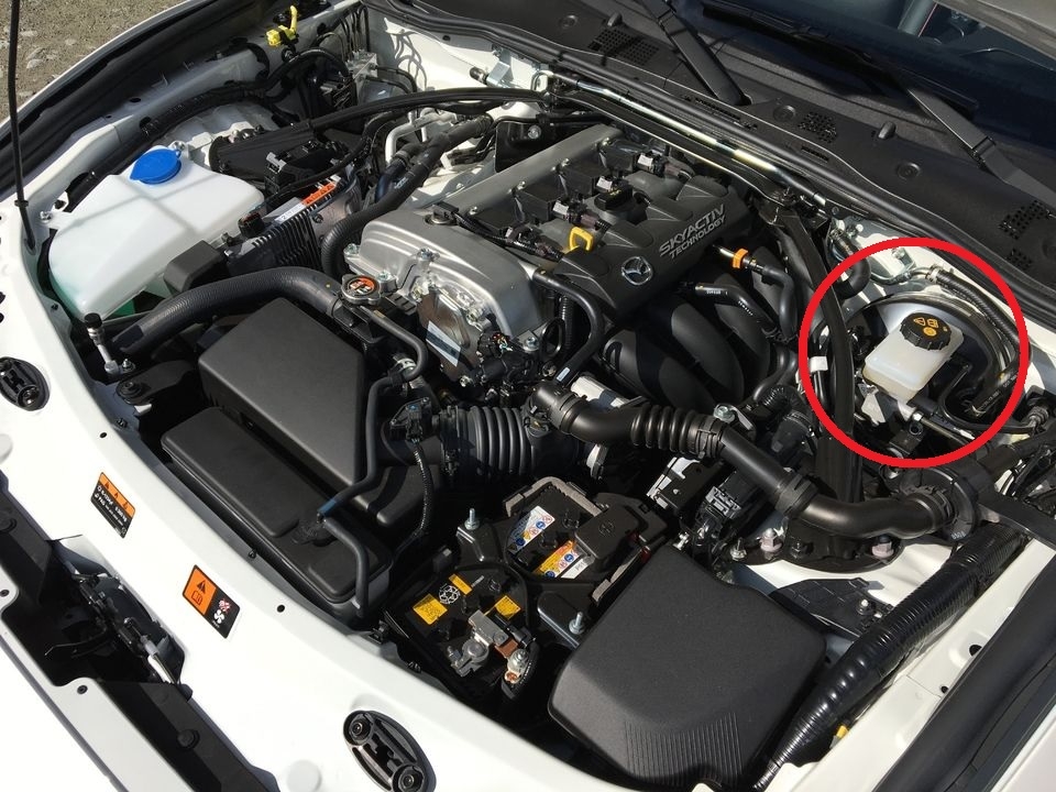

Sur une essence récente, l'huile garde sa couleur dorée assez longtemps. Donc même si elle a une belle couleur, elle peut avoir 10 000km (ce qui n'est pas dramatique en soit mais ça fait toujours chier quand on nous a vendu une révision avec 15 697 points de contrôle)
Le liquide de frein se trouve dans ce bocal. Bien essuyer le tour avant d'ouvrir pour éviter de faire tomber des poussières dedans.
C'est souvent le grand oublié lors des "révisions" chez les pros.

Par contre j'ai mi le lave glasse en route pour tenter d'enlever un peu le carnage de moucherons, et là, petit filet d'eau et plus rien. Du coup peut etre que j'ai plus simplement de liquide lave glasse, ou alors c'est la pompe qui marche plus.
Faut que j'aille voir sur internet ou se trouve le bocal de lave glasse ( je vous dit je pars de loins en matiere mécanique :) )
Message Publié : Mar 14 Juil 2020, 07:39
Message(s) : 2289
Houla oui. :roll:
Tu ouvres le capot et il est sur ta gauche : le bocal en plastique blanc avec un bouchon bleu. ;)(
(Photo du haut).
