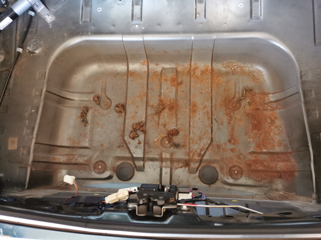

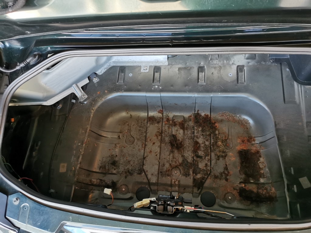

mardi soir en rentrant du boulot j'ai voulu commencer le nettoyages des évacuations d'eau de ma NC en commençant par celle de la trappe à essence. Donc l'outils magique: le fameux couvillon d'un mètre vendu chez MX5 parts et c'est parti
1er soucis: il ne ressort pas sous la voiture alors que j'ai presque tout rentré :o , du coup je me dis: "bon il est peut être allé se loger quelquepart".
Je change de méthode: 1 litre d'eau pour voir par où ça coule: ÇA NE COULE PAS !!!! Là je commence à flipper: elle est où cette flotte ???
J'ouvre le coffre: c'est trempé:
je démonte les habillages en plastique, la cause est toute trouvée: le tuyau d'évacuation d'eau n'est pas connecté:
Ok, pas grave, je reconnecte le tout, sèche le maximum avec des chiffons et laisse tout ouvert pour que ça sèche tout seul.
Seulement voilà, ça sèche très lentement (malgré les 27 degrés dans le garage) et du coup je me posais la question: "ça fait combien de temps que c'est comme ça ?" Si ça se trouve ça fait des années ?" . Avec ce coffre en cuvette et l'épaisse couche d'isolant collé à la planche sous la garniture du coffre; ça peut très bien absorber énormément d'eau sans que se soit humide au toucher... :non:
Donc action: on démonte tout et bim:
Maintenant ça va enfin sècher correctement, par contre je pense que je vais devoir remplacer l'isolant (on se procure ça où ?) et faire un traitement anti-rouille du fond du coffre (une idée de produit ?)

La voiture sèche tranquillement dans le garage: même si c'est spectaculaire sur le coup, c'est vraiment superficiel: j'ai commencé à enlever les morceaux d'isolant qui étaient restés collés au fond du coffre:
Quelquepart ça me rassure d'avoir vu ce problème maintenant et pas dans quelques années quand la rouille aura tout bouffé. Jour férié oblige, pas de bruit aujourd'hui mais dès lundi soir j'attaque le traitement avec une brosse métalique sur la perceuse et le convertisseur de rouille:

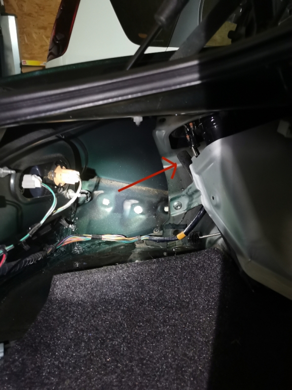

Un petit coup de peinture et ce sera réglé. J'ai bien sur bien re-connecté le tuyau d'évacuation (c'est celui tout à gauche):
Alors petite précision: le tuyau est vraiment rigide et costaud: impossible qu'il se soit déconnecté tout seul (même avec des vibrations). J'ai bien transpiré pour le remettre en place, je peux encore mettre un rilsan pour être sûr à 200% mais c'est vraiment pas nécessaire.
Pour moi 2 solutions:
-il n'a jamais été branché
-il a été déconnecté par le carrossier qui a refait l'aile de la voiture après l'accrochage du coté gauche en............2010 :o

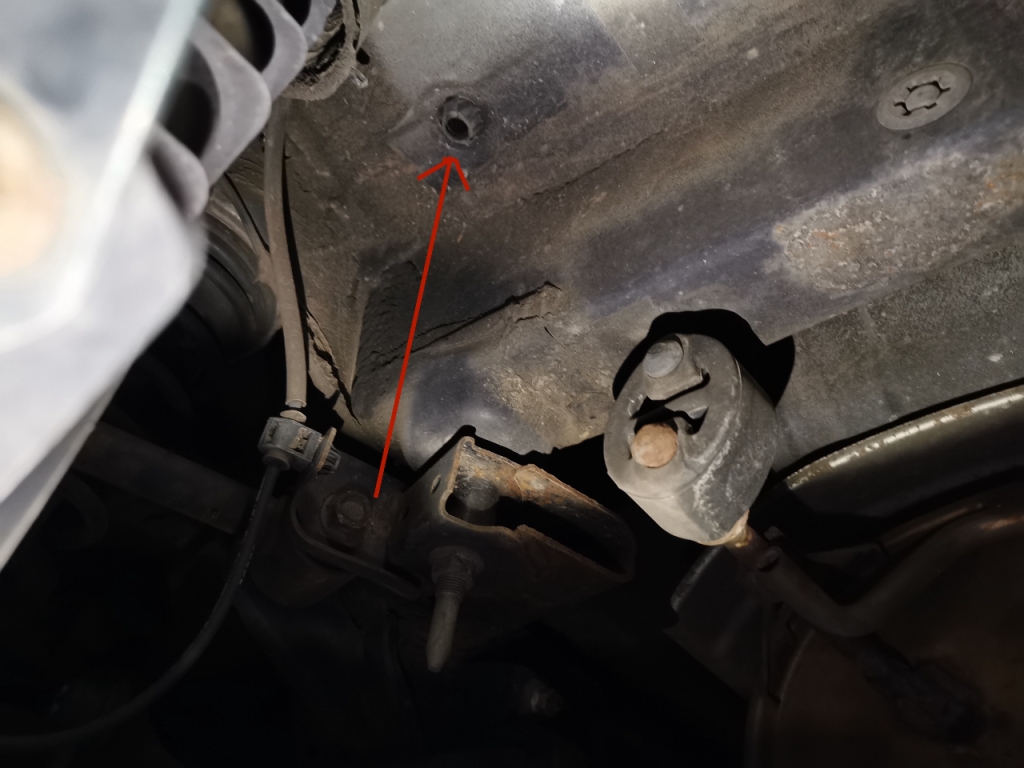

Pour vérifier si la connexion est bonne de cette fameuse durite verser un peut d'eau facile ,mais a quel niveau se situe l'évacuation sous la caisse ?. :jap: :jap:
 Sujet du message : Re: NC: eau dans le coffre
Message Publié : Dim 16 Août 2020, 16:24
Message(s) : 2422
Localisation : Colmar (68)
suffit de demander ;)

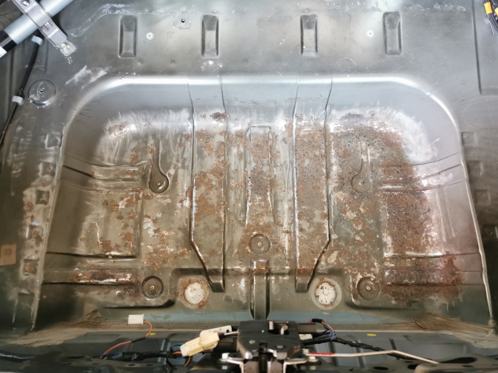

Aujourd'hui atelier ponçage:

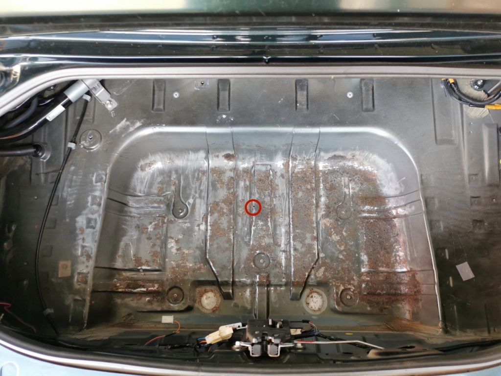

une heure et 3 batteries plus tard, le résultat après avoir passé l'aspirateur et la soufflette:
Le nouvel isolant et le ferose sont commandés ici: http://www.comptoirauto.com
maintenant j'hésite: est-ce que ce traitement sera suffisant ? Faut-il faire la même chose de l'autre coté (j'imagine qu'il faut déposer le silencieux et faire sauter les 5 rivets du pare chaleur ?
Il y a quand même un micro trou dans la tôle:
Je suis pas un expert de la dentelle, si quelqu'un pouvait m'éclairer...

A la disqueuse ponceuse .. c'est bien plus efficace car là ça me paraît pas assez poncé AMHA
je traite au rustol owatrol et séchage 48H minimum puis peinture haute température.
Faudrait démonter le silencieux en dessous et la tôle pare chaleur pour voir comment est le dessous de l'autre côté à cause du petit trou .. puis voir ensuite si une soudure serait à faire avant traitement intérieur du coffre ...
