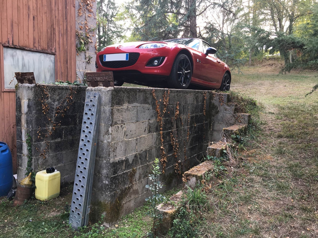

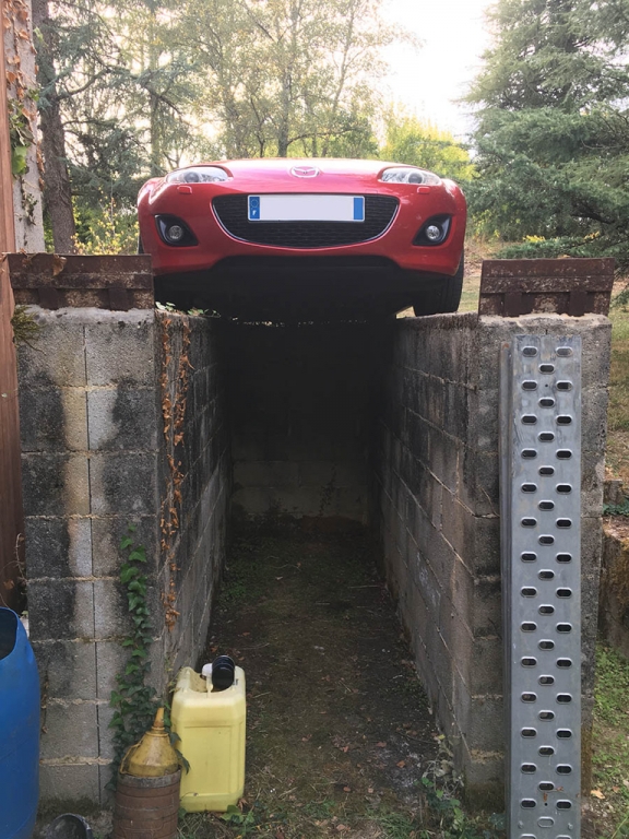

Je vous présente le pont réalisé il y a pas mal d'année par mon père, pour faire ses vidanges. C'est pour donner des idées à ceux qui ne peuvent se payer un pont hydraulique.
Il faut un terrain avec une bonne pente pour que ça fonctionne.
Sinon l'écartement est à bien calculer en fonction des véhicules. J'ai un utilitaire dont les voies sont assez larges, c'est assez impressionnant quand je le mets dessus : la moitié de la bande de roulement des pneus est en dehors des murs ! Sinon toutes les voitures passent sans problème.
Ça ne remplace pas un vrai pont pour travailler sur les trains ou les suspensions, malheurement. Mais pour les vidanges, l'échappement, ou le dessous de la caisse, c'est très pratique.
Pour info.

C'est pas idiot, mais ça doit quand même être flippant de mettre ses roues là dessus :etonne: :ricane:
Pas plus que sur une vrai fosse. Tu peux te faire guider ou installer un miroir de façon à voir ou tu mets tes roues.

Pas plus que sur une vrai fosse. Tu peux te faire guider ou installer un miroir de façon à voir ou tu mets tes roues...
Oui, mais bon, je m'appelle pas mimixagil, moi :lol:
