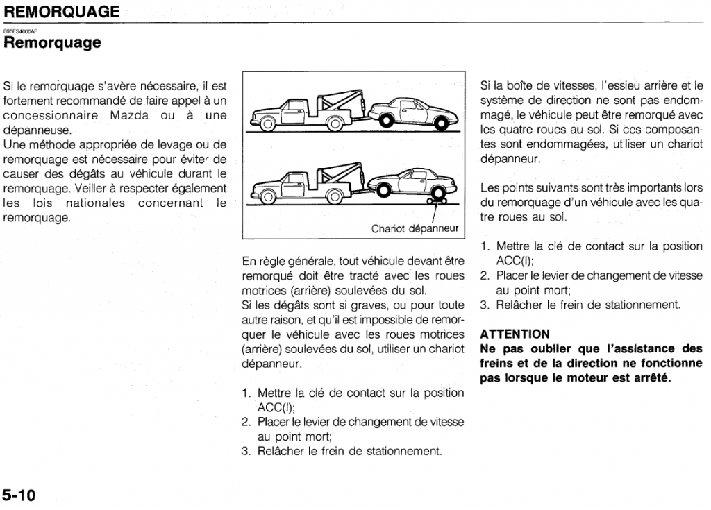

Pour la NB, si c'est pareil que la ND, il est dit: un véhicule remorqué doit avoir les roues arrières soulevées!
Les crochets de remorquage ne doivent servir que si ta voiture est allée au tas avec châssis tordu ou risques
 Sujet du message : Re: Remorquage mimix
Message Publié : Jeu 1 Avr 2021, 07:41
Message(s) : 5407
Je confirme.
Utiliser les triangles de suspension pour tracter la voiture sur un plateau. Ne pas utiliser les 4 crochets, ils ne sont là que pour arrimer l'auto sur le plateau !
Si elle est tracté par une dépanneuse avec un chariot sous les roues. Le manuel Mazda conseille de soulever les roues arrière et de laisser les roues avant au sol (attention à bien bloquer la direction :aie: )

ok ! merci pour les infos oui la voiture va devoir être montée sur un plateau donc il faudra utiliser les triangles de suspension. Mais il n'y a pas d'emplacement prévu pour un crochet c'est pas très logique même si une mx5 ne tombe pas en panne :-)
en tous les cas merci çà m'évitera d'autres soucis
