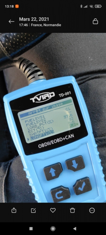

T'as quoi comme LTFT? Avec un adaptateur OBD regarde tes Trim injection long terme et court terme...
Si t'as aux alentours de 0 (sans rouler à l'éthanol), ça donnera déjà une bonne indication de l'état du système d'essence (ex : pression insuffisante de la pompe à essence, injecteurs bouchés etc)

Message Publié : Dim 18 Juil 2021, 12:18
Inscription : Lun 1 Juin 2009, 08:27
Message(s) : 684
Localisation : Caen (14)
nbfl unplugged 1.8L de 2004
Message Publié : Dim 18 Juil 2021, 23:37
Message(s) : 1468
C'est pas super haut mais pas bas non plus... T'a peut être un truc là
