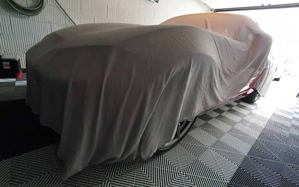

Quoique je ne sois pas très sensible aux micro-rayures, l'idéal que j'ai trouvé pour protéger la voiture sans stocker l'humidité avec, c'est tout simplement de vieux draps bien épais (propres évidemment), genre housse de couette.
C'est perméable, ça retient la poussière, et de temps en temps, hop à la machine. :jaime:
Tu as bien fait. :bien:
Le mieux pour protéger de la poussière en intérieur c'est juste un ou 2 draps en coton que tu jettes par dessus la voiture.
Frottements limités à la pose donc micro rayures quasi nulles.
Pas de Jersey ajusté qui prend la forme de la voiture et qui frotte de partout lors de la pose/dépose.
Faut pas oublier que le vernis Mazda fait parti des plus tendres.
C'est ce que je fais pendant l'hiver.
De temps en temps au lavage pour enlever la poussière incrustée et sèche linge !
Bien sûr il faut qu'elle soit propre avant de poser quoi que ce soit dessus. :jap:

+ 1000 pour les draps de coton (recommandés par un certain carrossier de Gagny ;) ), portières pas complètement fermées, vitres et capote entrouvertes (les joints apprécient). Allez, pour être pointilleux, 1/4 de tour de roue tous les 3 jours (là on chipote, c'est surtout utile tous les 15 jours). Une voiture utilisée une fois par semaine, par beau temps, s'en porte très bien ! :hello:
