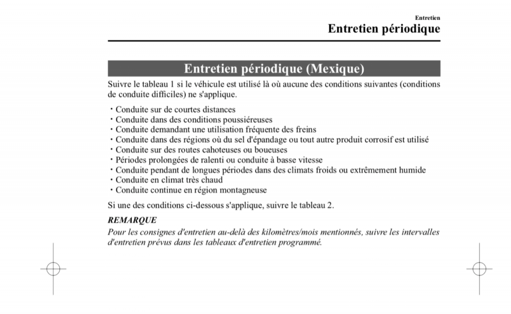

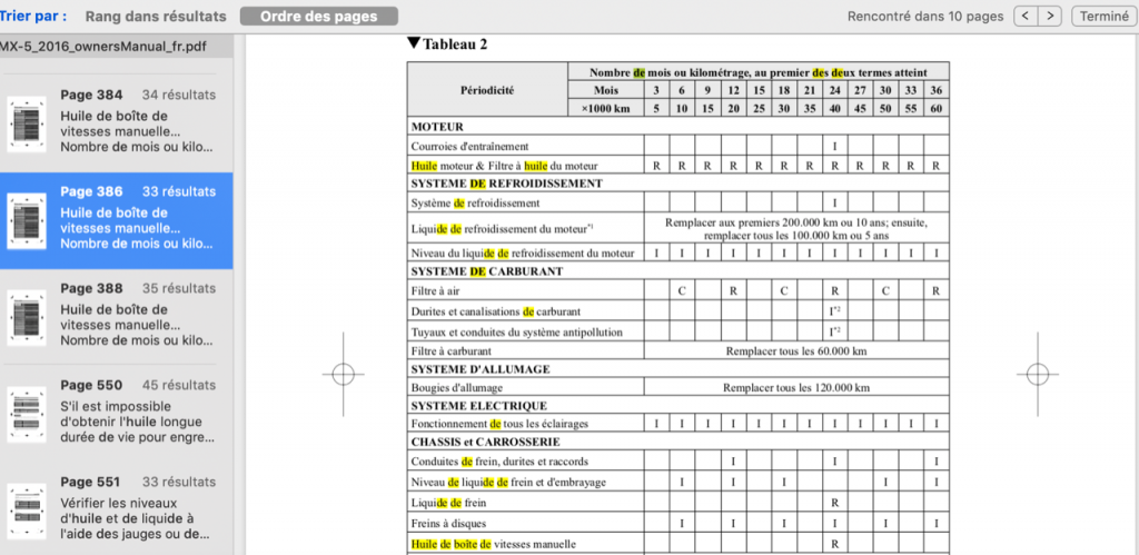

Je n’ai pas trouvé le tableau qui s’applique à l’Europe, peut-être j'ai mal cherché ?, J’ai trouvé des tableaux pour les USA, le Canada et le Mexique avec des préconisations 48 mois ou 96 000 km pour les US, ou le Canada ou le Mexique, voire 24 mois ou 40000 km (tableau 2) si les conditions sont difficiles (ce qui est loin d’être mon cas).

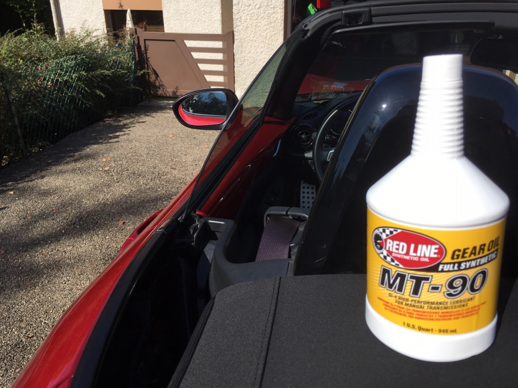

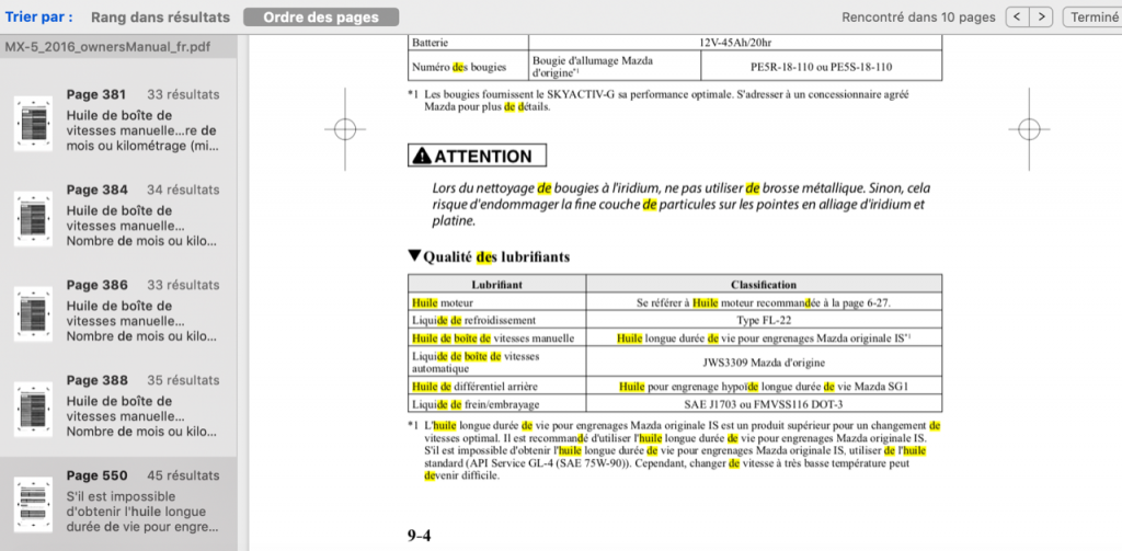

L’huile recommandée par Mazda est l’huile IS (API Service GL-4 (SAE 75W-90), je n'avais rien contre et je fais confiance à Mazda pour proposer une huile adaptée mais j’ai demandé au concessionnaire CIT de l’huile Red Line MT90 API GL4 75W90, car bon retour sur le forum de Airpapin et par ailleurs le garage Red Line de Varinot est voisin de la concession de Bourg en Bresse et possesseur d’une MX5 NB gonflée avec un moteur plus puissant, et d’un CX5). En plus petit côté sentimental il a vu arriver notre ND dans la concession la veille de la livraison.

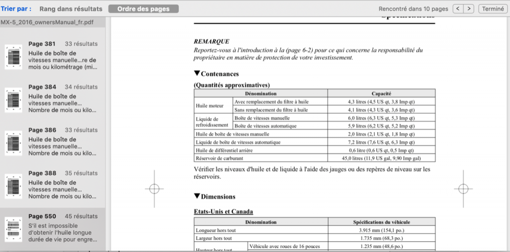

Coût de la vidange 114€ dont un troisième bidon de 946 ml quasi plein. En effet, contenance huile de BV : 2,0 L et il doit rester dans le bidon entamé : (0,946 x 3) - 2000 = 838 ml, à conserver pour la prochaine vidange dans 4 ou 5 ans.
