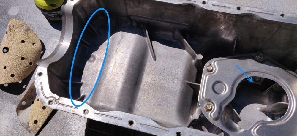

C'est sur NBFL et pas NC mais je vous mets une photos de l'intérieur du carter, on voit bien qu'il restera toujours au moins 5mm d'huile au fond du carter.
L'huile reste aussi partout dans les conduits du moteur (culasse, système VVT, etc.)
Pour faire ma dernière vidange, j'ai eu l'occasion de tourner le moteur de bas en haut, il y a encore de l'huile qui coule de cette manière. Il suffit juste donc de retourner le moteur de bas en haut pour bien vidanger :aie:
J'ai mis en bleu les zones où l'huile stagnera à moins de pencher sévèrement la véhicule.
Mathieu - NBFL 1.8 toute noire // Datsun 240z toute rouge.
Message Publié : Lun 19 Juil 2021, 14:46
Message(s) : 5392
Faut mettre la voiture sur le toit pour vidanger?
Sur un cabriolet ça n'a rien d'évident. :etonne:
