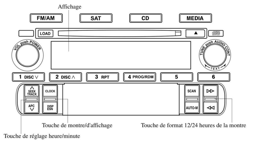

Je possède une NC RC Niseko et après le changement de batterie je n'arrive pas à basculer sur un cycle de 24 heures pour le réglage de l'heure. Vous savez comment on fait ?

J'avais déjà essayé et ça ne fonctionne pas sur la mienne...

bonsoir,
pour la NC :
Réglage de l'heure
La montre peut être réglée à tout moment lorsque le contacteur d'allumage est en position ACC ou ON.
1. Pour régler l'heure, tirer vers le haut sur la touche de montre/d'affichage pendant 2 secondes environ jusqu'à ce qu'un bip se fasse entendre.
2. L'affichage du temps réglé actuellement et du réglage des heures clignote.
• Réglage du temps
Pour faire avancer les heures, tirer vers le haut la touche de réglage heure/minute.
Pour avancer les minutes, enfoncer la touche de réglage heure/minute.
• Commutation entre les réglages d'horloge de 12 heures et 24 heures
Pour faire passer l'affichage à l'heure d'horloge par 12 heures, tirer la touche de format 12/24 heures de la montre vers le haut.
Pour faire passer l'affichage à l'heure d'horloge par 24 heures, enfoncer la touche de format 12/24 heures de la montre.
3. Tirer de nouveau vers le haut la touche de montre/d'affichage pour démarrer la montre.
Réglage exact de l'heure
1. Tirer vers le haut la touche de montre/d'affichage pendant 2 secondes environ, jusqu'à ce qu'un bip se fasse entendre.
L'heure actuelle clignotera.
2. Tirer de nouveau vers le haut la touche de montre/d'affichage et l'heure se réglera comme suit:
(Exemple)
12:01―12:29→12:00
12:30―12:59→1:00

Merci c'était ça.

Non, pas vraiment, d'autant que j'avais essayé un peu tous les boutons mais en appuyant vers le haut et pas vers le bas.

c'est tellement peu intuitif que je me suis fait ce petit résumé qui me sert à chaque changement d'heure :lol:
