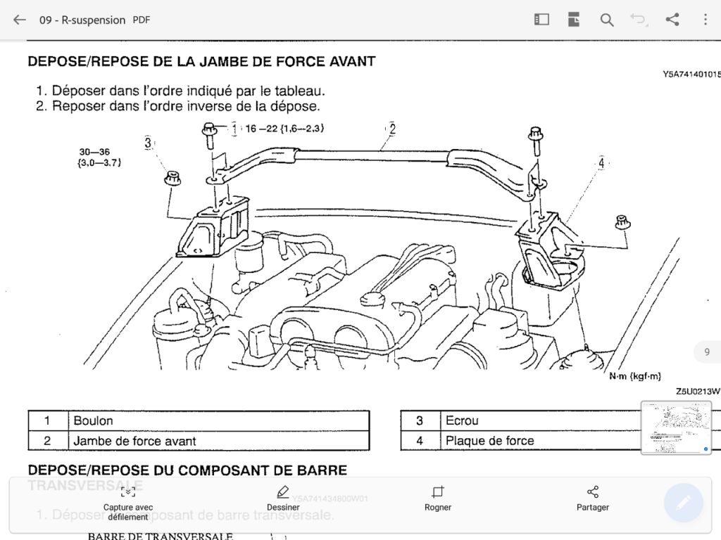

J'aimerais sur ma nbfl changer les bougies, mais il se trouve que je ne peut le faire sans enlever la barre anti rapprochement.
J'ai lu qu'il fallait la serrer avec un certain couplé de serrage, ou trouver cette valeur ? Je ne connais pas l'origine de ma barre elle était sur la voiture quand je l'ai acheté.
J'ai aussi lu qu'il fallait faire faire une géométrie dès que l'on touchait aux amortisseurs. Alors est-ce que toucher à la barre va me coûter une géométrie ? Ça ferait cher le changement de bougies...
Elioon
Message Publié : Mer 8 Déc 2021, 19:57
Message(s) : 8989
Voici le couple de serrage pour la barre d'origine constructeur,à faire roue au sol.
