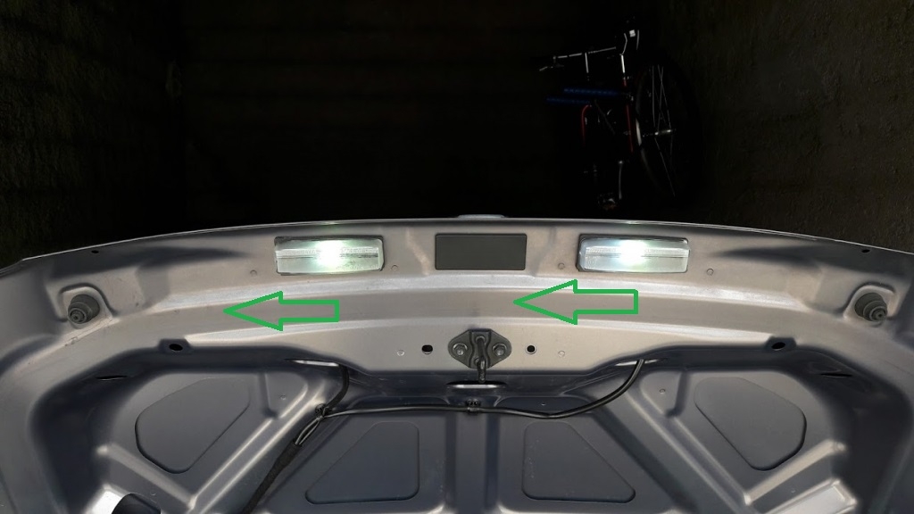

Concernant le démontage des feux de plaque d'immatriculation, il suffit d'ouvrir le coffre et de pousser les feux vers la gauche afin de les libérer.
Pour libérer l'ampoule, il faut ensuite faire un petit quart de tour pour retirer le support de l'ampoule du cache et tirer celle-ci.

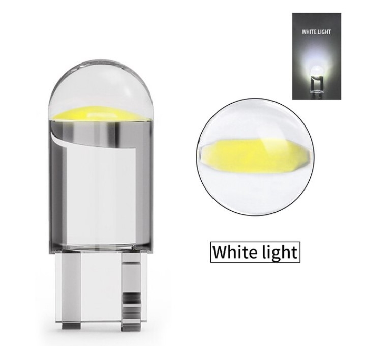

La référence des ampoules d'éclairage de plaque d'immatriculation est W5W en 5 Watts modèle classique.
Vous pouvez aussi mettre des leds (je l'ai fais et j'en suis satisfait), ça éclaire mieux, a une meilleure durée de vie et l'éclairage blanc pur me semble plus esthétique.

attention, les petites pièces plastique qui maintienne le feu et que l'on plie lorsqu'on pousse le feu vers la gauche devienne fragile en vieillissant. Il faut y aller mollo.
