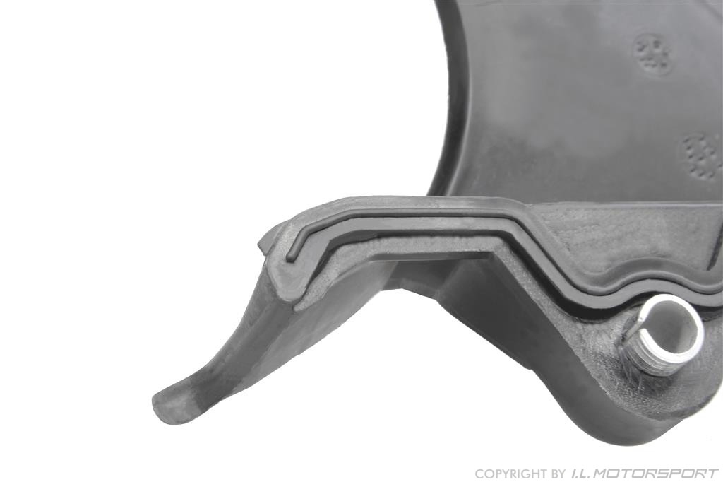

Petite mise à jour : j'ai fait le tour des vis qui sont le long des caches de distri, sur celui du bas il y a en 3 et celle tout à droite je pouvais la serrer dans le vide… En fait la fixation en plastique est coupé en deux juste au niveau de la vis. Probable que le bruit vienne de là. Il me semble aussi qu'un léger bruit vienne de la partie haute de ce cache, donc sûrement la vis située plus haut
Pour illustration, la pièce en question :
