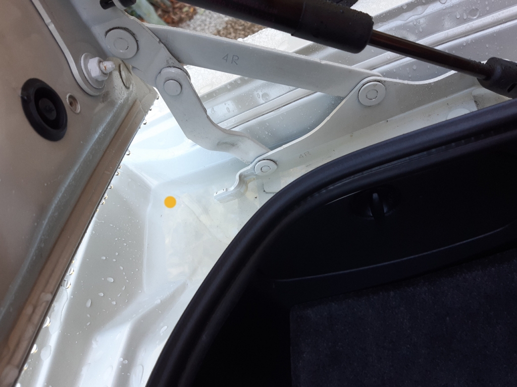

J'ai remarqué qu'après nettoyage de ma NC, il reste toujours de l'eau (matérialisée par un point orange) dans cette cuvette près des compas du système de coffre :
Je trouve cela surprenant car cela m'oblige, une fois la douche de la petite donnée, à éponger cette zone afin d'éviter tout risque de corrosion. Il ne semble pas y avoir d'évacuation d'eau prévue à l'origine. Ou alors quelque chose m'échappe ?
Quand il pleut, ça doit forcément faire pareil (mais bon, il ne pleut jamais dans le Sud #provocation :P )
Bonne journée :love2:

Terrain pas tout à fait de niveau ?
L'évacuation se fait par les feux arrières. Si le terrain est à plat c'est que c'est bouché par des feuilles.
Il suffit de les démonter pour nettoyer (enlever la garniture arrière du coffre et y'a des boulons.

Effectivement mon terrain est en pente...
Je vérifierai qd même qu'a plat l'eau s'évacue bien.
Merci en tout cas, et désolé de ne pas avoir pensé à qq chose d'aussi.....évident !

Ceci c'est toujours bon à garder à l'esprit.
Si tu gares tout le temps ta voiture au même endroit avec une légère pente et qu'elle prend la pluie il y a donc accumulation d'eau et risque de corrosion.
C'est aussi pour ça que la mimix couche toujours au garage.
Ce qui la protège aussi des UV qui sont quand même la première cause de vieillissement.
