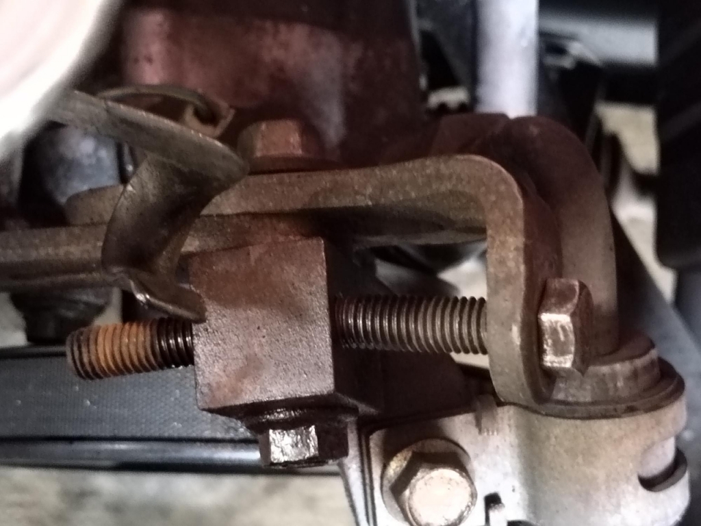

Suite à un couinement désagréable de la courroie, et vu qu'elle avait besoin de la retendre, j'ai essayé sans avoir dégrippé la vis et voilà le résultat :aie:
Quels sont les pièces à changer ? Avez-vous les references ou les descriptions precises ?
Je risque quelque chose de rouler comme ça ? :roll:

Ce n'est pas un souci de vis grippée à la base, c'est parce qu'il y a une vis à dévisser pour permettre à la patte de bouger (et donc de régler la tension), visuellement je dirais celle du bas.
La pièce en question https://www.ilmotorsport.de/en/mx-5-adj ... ering-5651
Si tu serre/desserre la vis de réglage de la courroie sans avoir libéré la patte, ça force, et elle se tord.
Là, tu as juste la longue vis à remplacer.
Rouler comme ça je dirais oui, la vis est certes tordue mais ne va pas casser, et la patte est serrée donc la courroie ne pas se détendre d'un coup.

Merci Stephane de ton retour, mais le problème c'est que j'avais bien dévissé la vis perpendiculaire à la courroie avant de serrer l'autre.
Je pense plutôt que les deux plaques qui doivent coulisser une sur l'autre sont grippées.
Je vais commander la vis à remplacer d'abord et tout démonter après.

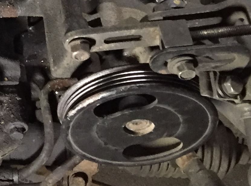

Tu avais desserré le boulon au travers de la poulie de direction assistée ?
Non, que celui du tendeur. Tu peux me dire quel est ce boulon ? Une photo ? :jap:

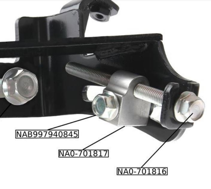

Je viens de demander chez Mazda la disponibilité des ces trois références.
Pourriez-vous me confirmer que c'est bien les mêmes que j'ai besoin ? :jap:

Andrés a écrit :
C'est l'axe de la pompe de DA, tu tournes la poulie jusqu'à le voir, l'écrou est en haut à gauche. A peu près comme est la poulie sur la photo.
Oui bien vu, il y a celui là à desserrer aussi pour que la pompe puisse s'incliner +/- :jap:
Il n'est pas facile à trouver, en effet il faut tourner la poulie (ajourée) jusqu'à le voir. C'est du 14, et il y a un contre écrou loiiiiin derrière, accessible uniquement à la clé plate (de 14 aussi)

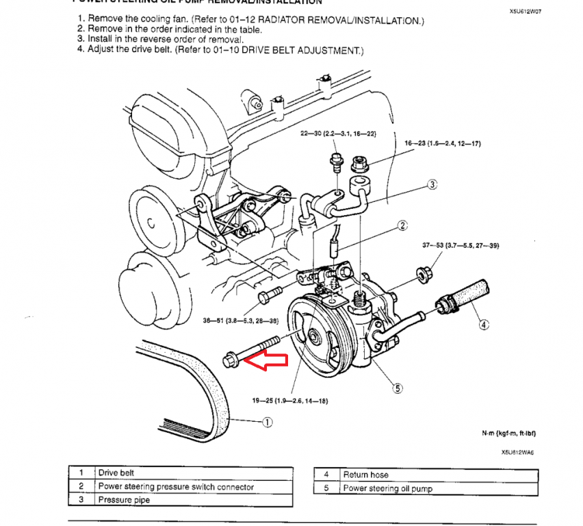

Voici la vis que dudu parle.
