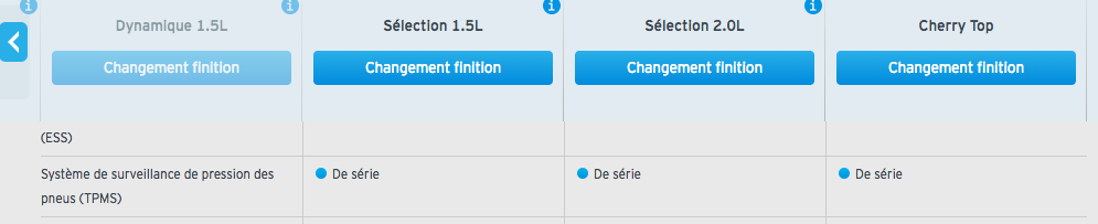

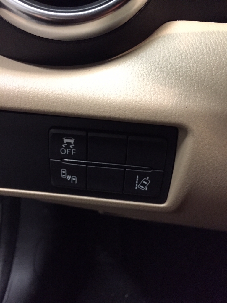

Après près de 3mois au volant de ma MX5 ND Cherry Top, je me suis dit que j'allais faire un petit check de pression des pneus et en profité pour réinitialiser la surveillance de pression (comme sur notre Mazda 3)
Et la grosse surprise PAS DE BOUTON :o :o :o
Je regarde sur la notice qui montre bien le bouton et l'emplacement (a gauche côté conducteur bien la ou je cherchais...) et sur le site internet la Cherry Top devrait en être équipé.
Avez vous plus d'info? avez vous tous ce bouton ou sur les versions 2017 il est ailleurs :?

Autre piste, sur le manuel utilisateur ONLINE de MAZDA Canada:
Sur le 2018 aucune mention du bouton
http://www.mazda.ca/fr/digital-owners-m ... w=pressure
Sur le 2017 le bouton est bien mentionné
http://www.mazda.ca/fr/digital-owners-m ... 20100.html
Juste étonnant que dans mon manuel, cela ne soit pas correct si c'est ca :tantpis:

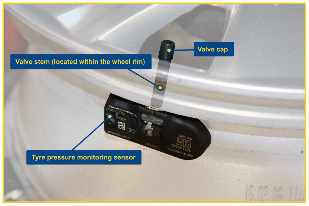

Peux tu nous faire une photo des valves sur les roues pour voir si elles sont équipées de capteur de pression ?

Les MX-5 2018 (dont Cherry Top) sont bien dotées de capteurs intégrés dans chaque valve. :oui:
Message Publié : Jeu 14 Juin 2018, 06:30
J'espère pour vous que ce n'est pas dans la valve car la règle veut que l'on change de valve à chaque échange de pneus :sic: Pas plus qu'il est sur le bouchon si facile à se faire voler perdre.
Je pense que le capteur est plutôt sur la face intérieure de la jante.
Message Publié : Jeu 14 Juin 2018, 10:42
oui mais non, un TPMS direct OEM c'est fixé à la valve par l'intérieur :
ce qui n'empêche pas le monteur de peuneus de changer uniquement l'ogive, comme sur des valves métalliques...par contre ça change la donne pour un second set de roues, hiver ou piste par exemple :red:
il faut soit démonter les capteurs à chaque "roulement" (ou changer les pneus sur les jantes qui conservent les capteurs d'origine), soit racheter des capteurs...si la voiture l'accepte, il est possible de partir sur de l'OEM et enregistrer les capteurs supplémentaires, sinon faut faire des clones des capteurs d'origine avec 4 capteurs programmables...et beaucoup de monteurs de pneus ne sont pas encore à l'aise avec tout ça :sic:
