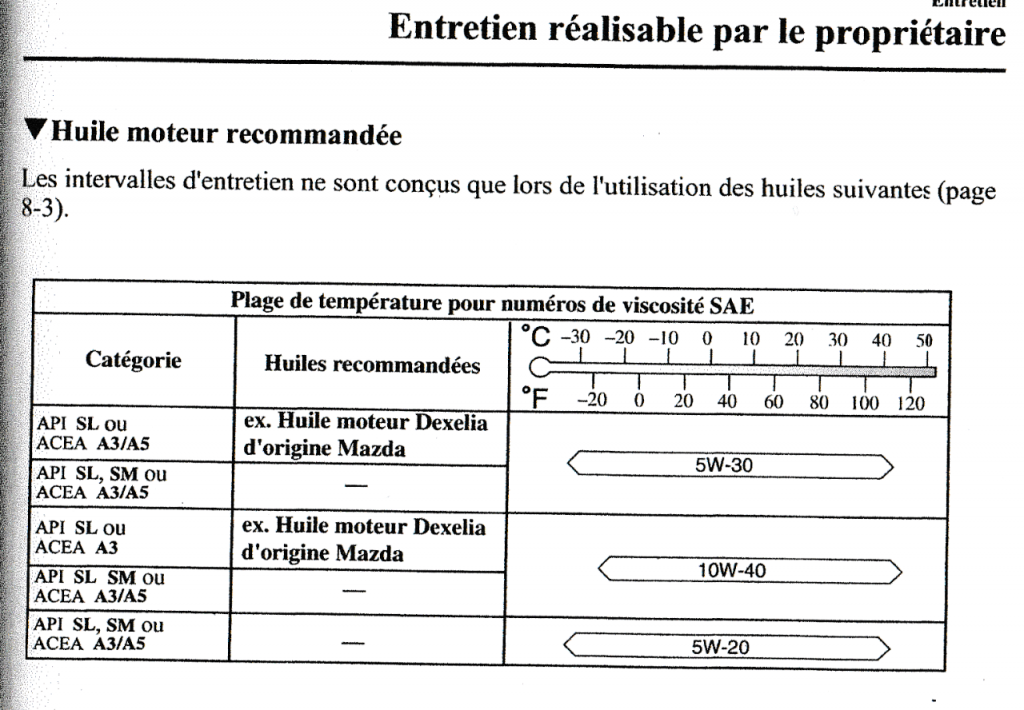

Je souhaiterais faire une grosse révision avec changement de tous les fluides à ma NCFL 2.0l boite 6.
Concernant l'huile moteur j'ai vue ça dans le carnet de la voiture ainsi que sur un autre sujet :
Cependant pour le reste rien :? Si quelqu'un avait l'information de la quantité et type d'huile (viscosité / norme API/ACEA) pour le moteur 2.0 / boite 6 / pont, ainsi que les autres liquides qui compose la voiture (embrayage / frein / liquide de refroidissement) ça serait top :) et la périodicité tant qu'a faire :D

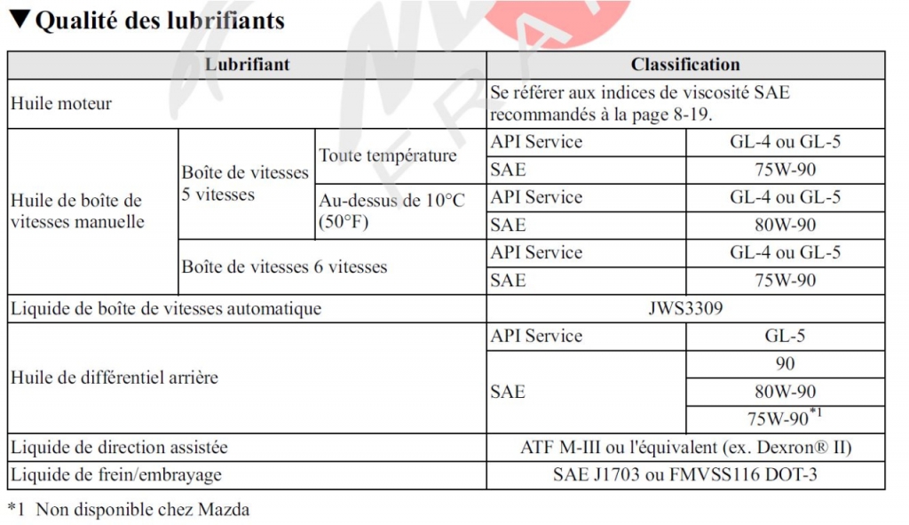

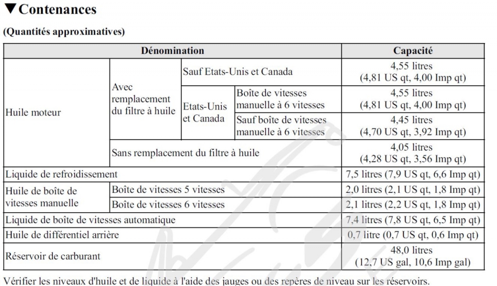

Merci pour les réponses :)
1L seulement pour la boite et pour le pont ? ça me parait bien peu :?
Sinon quelle norme API / ACEA il faut préférer ? Et GL-4 / 5 ?
Merci ;)
Message Publié : Lun 5 Août 2019, 08:58
Message(s) : 1389
2021: e-AG/Au Fil de l'Eau
Message Publié : Lun 5 Août 2019, 09:09
Inscription : Dim 21 Juil 2019, 16:03
Message(s) : 12
Magnifique :D
C'est ce que je cherchais. Un grand merci
Message Publié : Lun 5 Août 2019, 09:25
Message(s) : 1933
Localisation : Haute Savoie
Ah oui c etait 2l bvm et 1l pont
J ai fait de memoire
