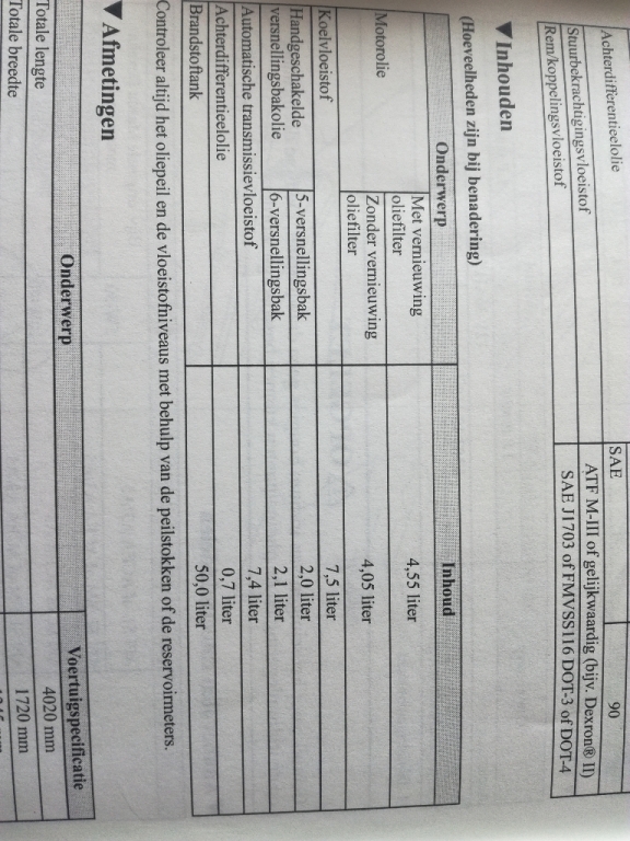

Message Publié : Sam 22 Avr 2017, 14:51
Inscription : Mar 8 Mars 2016, 22:14
Message(s) : 14
Bizarre, dans mon manuel il est indiquer 4,55l avec nouveau filtre et 4,05l sans... c est pourtant aussi une NC
Message Publié : Sam 22 Avr 2017, 17:06
Message(s) : 1038
Localisation : Deux-Sèvres
T'inquiète pas, j'ai fait ma vidange avec nouveau filtre, j'ai mis 4.1l à peut prêt.

Message Publié : Lun 24 Avr 2017, 20:26
Inscription : Dim 1 Nov 2015, 19:14
Message(s) : 246
Pareil , j'ai mis 4 bidons de 1litre je suis a un poil plus de mi jauge . Vidange avec filtre .
Message Publié : Lun 24 Avr 2017, 20:29
Message(s) : 1038
C'est assez étrange en faites ce phénomène, j'ai regarder mon niveau tout à l'heure justement, donc avec un chouya plus de 4.1l je suis un poil au dessus du maxi.
