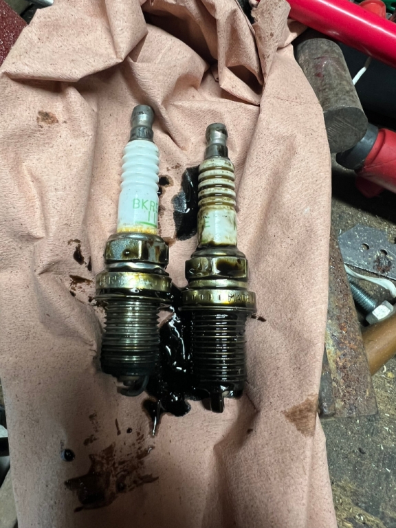

Heureux détenteur d'une nb de 98 depuis l'année dernière, je commence seulement à mettre les mains dedans faute de temps.
Aujourd'hui j'ai voulu remplacer les bougies, et visiblement, j'ai un petit souci d'huile...
-3ième à droite
-4ième à gauche
Des avis sur quoi faire ?

C'est ton joint de cache arbre à came qui est mort ;)
Pas un petit :ricane:
En effet, joint de cache culbu, la partie qui entoure les puits de bougies doit être bien HS, voir même clairement fendue
