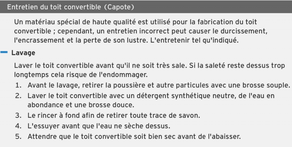

Message Publié : Jeu 23 Mai 2024, 11:54
Message(s) : 774
Modèle : 2024
Extrait du manuel
