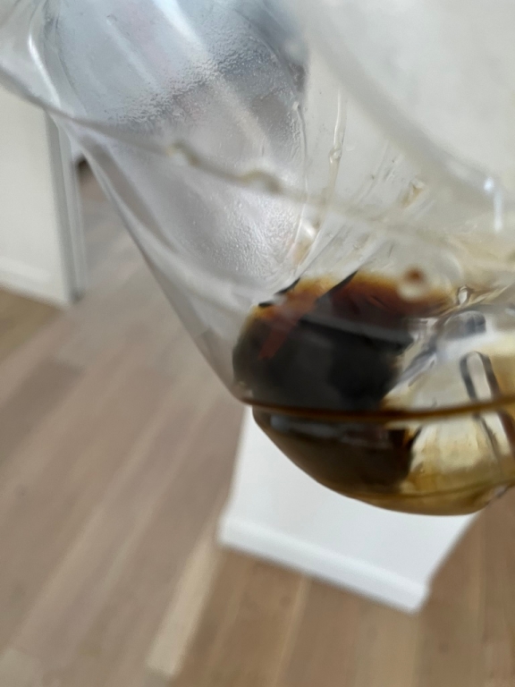

J'ai effectué la révision de ma MX5 2l qui a 3 ans et un faible kilométrage.
Le forfait révision inclut changement des filtres et vidange huile moteur (+ 20min de contrôle corrosion... une blague sachant que la voiture est passée dans les mains expertes luxembourgeoises qui m'ont confirmées que les soubassements sont neufs car protégés... mais là n'est pas le sujet)
La révision a donc été effectuée il y a 2,5 mois. En gros la voiture a du faire 1200km grand max.
La semaine dernière je constate une trace d'huile sur mon parking. Voiture rabaissée, difficile de voir qqchose mais en tirant au max mon mètre 73 à l'horizontal, j'arrive tout de même à constater que oui le protège carter d'huile est bien graisseux.
Je prends donc rdv dans un garage associatif pour profiter d'outils adaptés et surtout (grand confort) d'un pont.
J'en profite ici pour faire sa promo : Rapid' Auto Self à Dammartin en Serve
Le gérant est top et en plus il roule en mx5 RHD assez sympa même si elle prend un peu la poussière.
https://www.allogarage.fr/garages/detai ... 41465.html
5 min plus tard... tiens la vis de vidange du carter d'huile suinte ! On a trouvé le coupable. Pourtant vis correctement serrée. J'ai la facture de révision sous les yeux et oui il y a bien indiqué un changement du joint de bouchon de vidange.
L'erreur est humaine... un oubli sans doute (faut dire que des vidanges, c'est pas très compliqué mais bon...) Passons. Le gérant a exactement ce qu'il me faut : un joint neuf !
Banco, on vidange en vue de changer ce joint. et là... je vous laisse apprécier la photo jointe pour vous donner un ordre d'idée sur la couleur de l'huile qui, je rappelle a 1200km dans la vue grand max.
Je ne suis pas mécano mais j'ai fait des vidanges avec mon père étant jeune : je sais à quoi une huile récente devrait ressembler.
D'où ma question pour la communauté :
1. Pensez vous que ce garage (que je ne cite pas pour le moment car j'attends de voir sa réaction. Mais il fait partie des garages recommandés par le groupe) n'ait juste pas changé l'huile et a juste déserré le bouchon pour le fun (étrange, idiot, je vous laisse choisir votre opinion)
2. pensez vous que j'ai un sacré gros pb mécanique avec ma MX5 qui est peu conduite, jamais circuit, un peu d'arsouille gentille de temps en temps mais jamais de chauffe particulière. SI oui quel serait votre diagnostic
D. la réponse D
Merci de votre avis.
PS : mail envoyé au concessionnaire en question avec photo de l'huile.
Je rappelle lundi pour avoir leur son de cloche et vous tiendrai informé de l'attitude du concessionnaire (qu'elle soit bonne ou moins bonne)

Personnellement, la couleur de l'huile ne me choque pas :tantpis:
Quand j'ai fait ma vidange après rodage, elle semblait déjà bien foncée (alors que sur un chiffon elle était jaunâtre).
L'huile est vite contaminée par la combustion et devient rapidement opaque.
Essuie ta jauge sur un chiffon blanc et observe la couleur de l'huile, si l'huile est récente, elle devrait être jaunâtre, si est est vieille, ce sera brun foncé ;)
Message Publié : Dim 14 Juil 2024, 19:29
Inscription : Mer 1 Mai 2024, 16:08
Message(s) : 535
Localisation : 28
Idem, rien de choquant :tantpis:
[ND Platinum Quartz 184ch] 2023 de Juventino
Message Publié : Dim 14 Juil 2024, 19:31
Message(s) : 5400
La couleur ne me choque pas trop non plus. Certaines huiles ont tendance à très rapidement devenir marron, ce n'est pas forcément une mauvaise chose, ça peut simplement être le signe qu'elles capturent bien les impuretés.
Message Publié : Dim 14 Juil 2024, 20:16
Message(s) : 4738
Localisation : Nord Isère
Pas choqué non plus, le test sur le chiffon sera plus parlant. Dans une bouteille selon la luminosité cela peut être changeant comme aspect.
Message Publié : Dim 14 Juil 2024, 20:22
Message(s) : 2881
Idem pas choqué mais si tu veux en avoir le cœur net, tu peux faire une analyse de l'huile par un labo. C'est 50-60€.
Et encore, il aurait fallu la récupérer dans un pot PP neuf.

Merci pour vos retours... rassurants !
