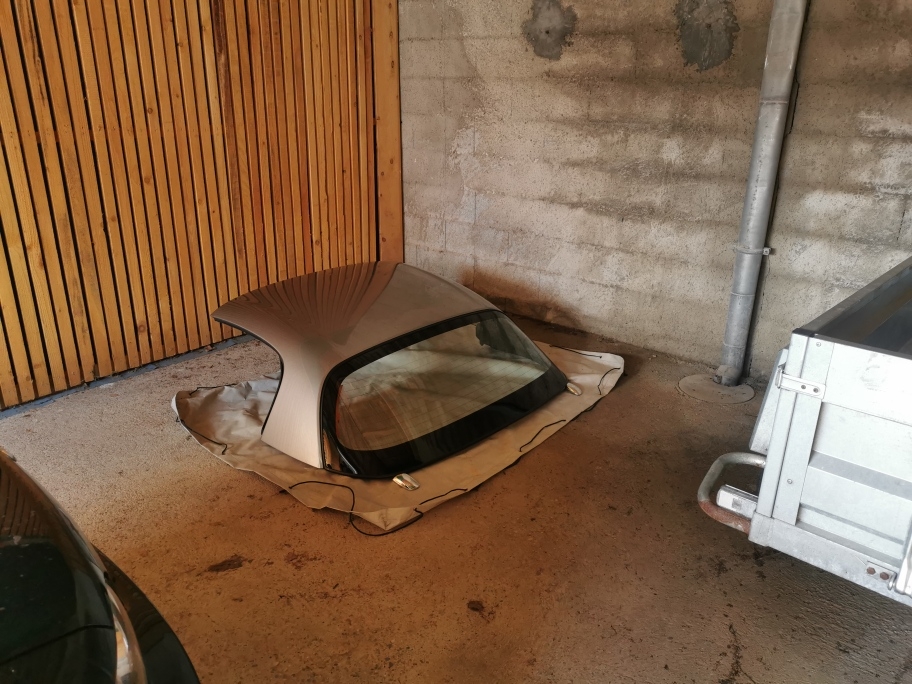

Salut à tous,
Mon copain Peter a acheté un hardtop d'occasion en Allemagne pour sa NC de course, en me demandant de le rapatrier. Le soucis c'est qu'il se trouve à 500 km de mon domicile (oui, quand même) et le vendeur n'a que les 2 vis (Frankenstein) de fixation arrière et pas les fixations latérales: il a toujours fait comme ça et ça va très bien (mouais..)
Je sais absolument pas si c'est suffisant pour rouler sereinement sur l'autoroute. J'ai pris toutes les mesures: ça ne rentre dans aucune de mes voitures. Ma femme me suggère de le sangler sur les barres de toit de la Leon: outre le risque d'abimer la peinture (à la limite on s'en fout: c'est juste pour éviter qu'il ne pleuvent dans la voiture de Peter), c'est surtout l'aspect sécurité qui m'inquiète car c'est quand même une sacré prise au vent.
Qu'en pensez-vous ? Comment avez vous fait pour le votre ?

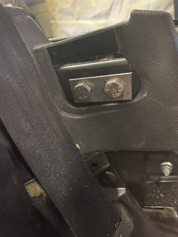

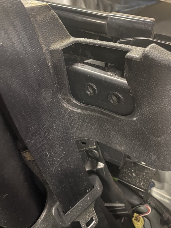

dan 999 a écrit :
Salut dan,

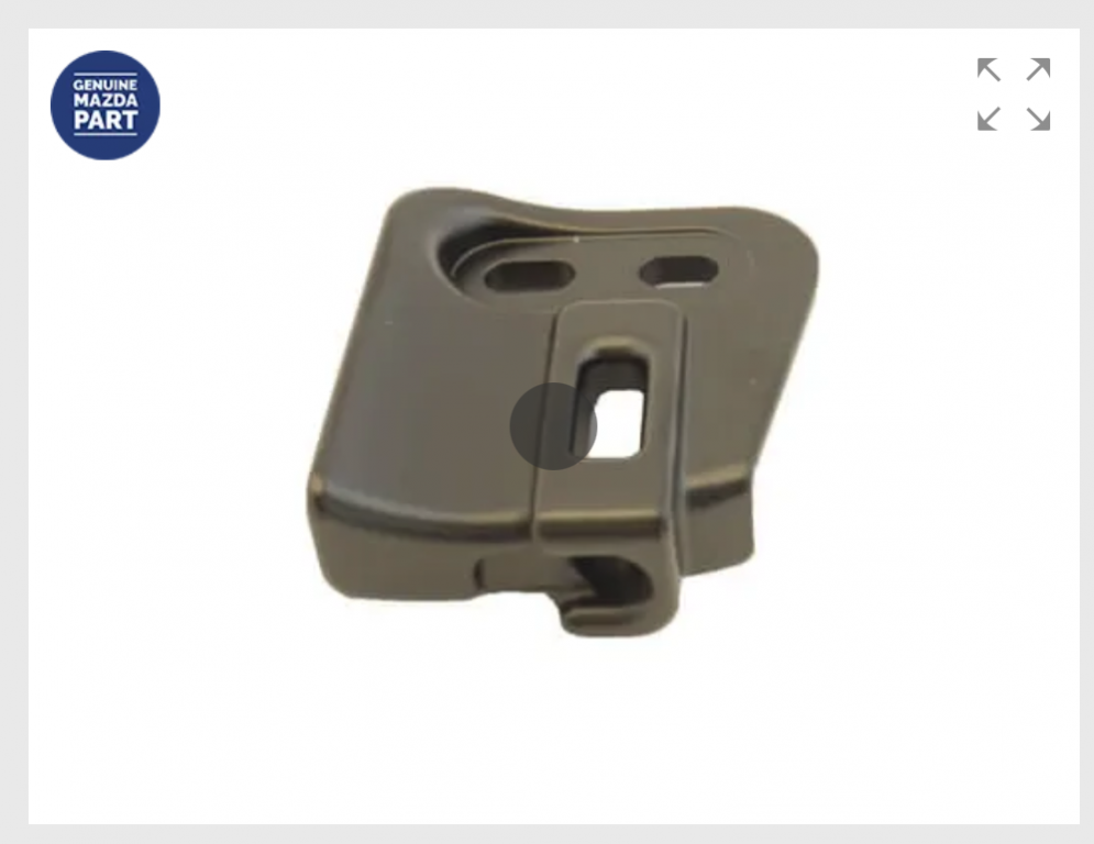

tu es sur que ça viens d'une NC ta photo (on dirais une NA/NB) ? Pour les platines latérales, j'ai plus l'impression qu'elles servent de guides plutôt que de fixation:
Effectivement mettre du scotch pourrait éviter une prise d'air (bien que normalement le joint est pincé par les vitres).
Je le sens pas du tout cette histoire... :aie:
De mémoire (purée c'est vieux... 2007 :aie: ) les attaches latérales de hard-top de NA/NB sont identiques aux attaches de capote, donc pas du tout comme celle de la photo de dan. :tantpis:

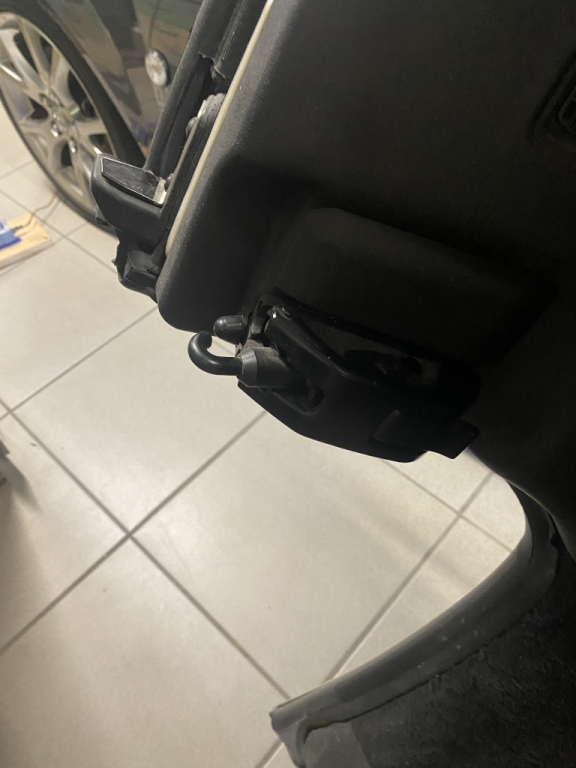

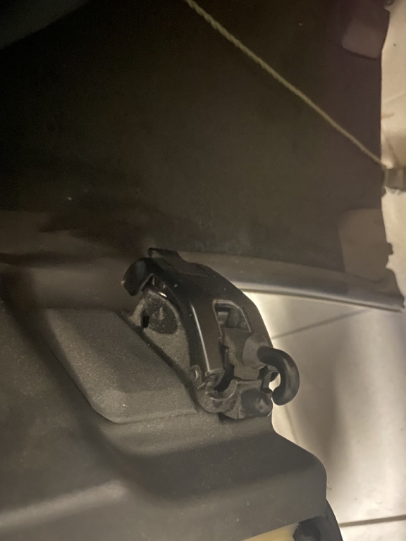

Sur ces photos, justement : à première vue, si on les remet visuellement toutes les deux dans le bon sens (attache=crochet vers le bas, platine=les 2 trous de fixation en bas), je dirais bien que ces 2 pièces vont bien ensemble. Une fois le levier ouvert, le crochet rentre dans le trou rectangulaire, le téton vient s'enquiller dans la cavité de la platine, et quand on resserre le levier, le crochet+le téton viennent pincer la platine et mécaniquement ça ne peut plus sortir. :oui:
Donc vu comment l'attache côté hard-top est fichue, si je devais le faire en l'absence de platines, je prendrais un jeu de petites sangles, à passer d'une part dans le crochet (faire un tour autour pour éviter que ça glisse ou se desserre) et d'autre part dans un élément bien fixe au sol de la voiture, genre un rail de siège. :idea:
Entre l'attache de capote, les 2 vis arrières, et les 2 sangles bien tendues pour bien plaquer le HT sur la caisse, aucune raison que ça bouge. :jaime:

Je confirme que les crochet viennent mordre la platine du kit.

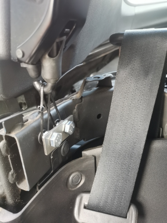

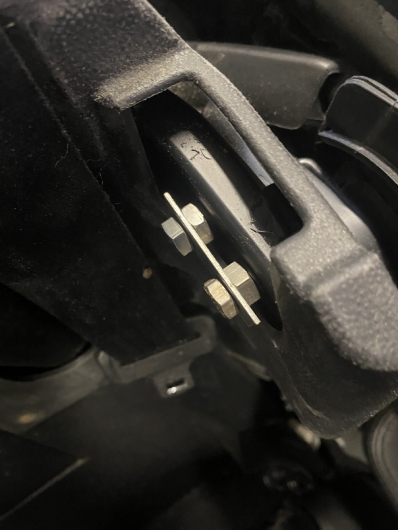

Tu ne dois pas avoir peur, tu fais un petit bricolage et cela tiendra autant que la platine OEM.
J'ai pris 5 min pour t'expliquer comment je ferais à ta place ...

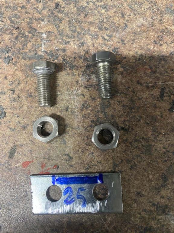

- Tu enlèves tes caches plastique G&D cela prend 1 minute
- Tu te trouves un petit plat métalique :arrow: personnellement j'ai utilisé une équerre "renfort" meuble.
- tu la découpes en 2 et tu perces deux trous de 8 ou 8.5 mm ton espace doit être de axe a axe 25mm.
- Tu fixes ce dernier avec de la visserie de 8 et une longeur de 30mm.
- Tu fais en sorte d'avoir un espace :arrow: j'ai placé des écrou de 10mm pour le faire.
- tu fixes sur ta voiture ... une fois que tu places l'hardtop :arrow: tu passes un collier de serrage ou colson costaud ou fil recuit "genre cloture" et tu fixes selon la méthode utilisée ...

Ok je note, merci dan (je vais faire faire ça au boulot !). La platine c'est du 50x20 mm ?
La remorque sur milles bornes: bof bof, ne pas bombarder à 170 km/h c'est déjà plus faisable :jap:
Oui Marc c'est 50x20 mm

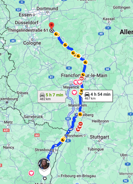

Coucou tout le monde :hello:
Bon j'ai choisis la solution de dan: une mx-5 et un peu de bidouille pour les fixations latérales pour rapatrier ce hardtop. Il y a un peu de route, je décide faire le trajet en 2 temps car la propriétaire est seulement disponible à partir de 18 heures quasiment tous les jours.

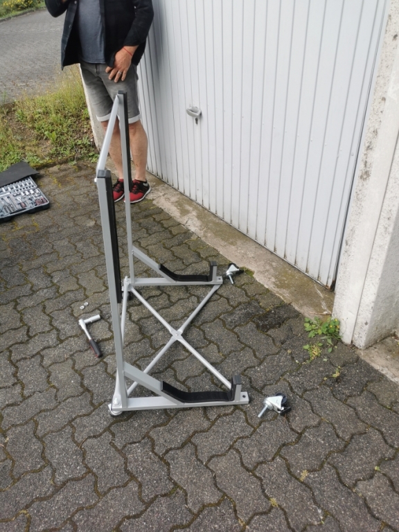

Arrivée sur place à 19 heures (forcément un dimanche après midi début août il y a du monde sur la route), on monte le hardtop et Tanja me dit: "et pour le support, vous faites comment ?" :aie:
On n'avait jamais parlé de support avec Peter :ricane:bref: je démonte tout, ça rentre dans le coffre (et oui)
je repars à 20 heures, arrivée à mon hôtel à Frankfurt à 22 heures, courte nuit et 3 heures de route ce matin pour rentrer chez moi.
La voiture est très silencieuse: pas de joints comme une RC et surtout la capote en toile qui "remplit" l'espace derrière les sièges, c'est vraiment surprenant. Démontage et stockage en attendant que Peter passe à la maison :jap:
