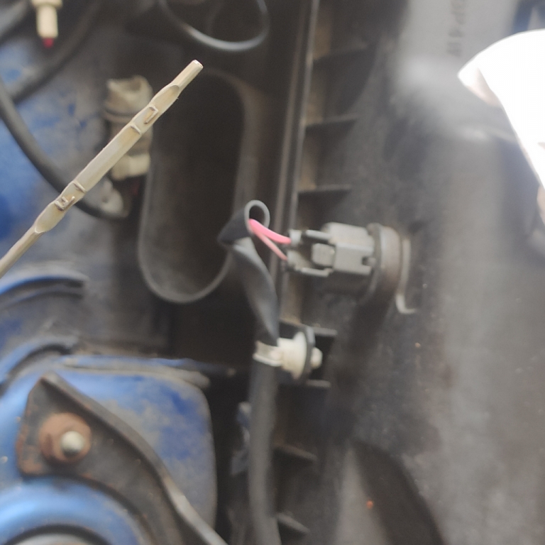

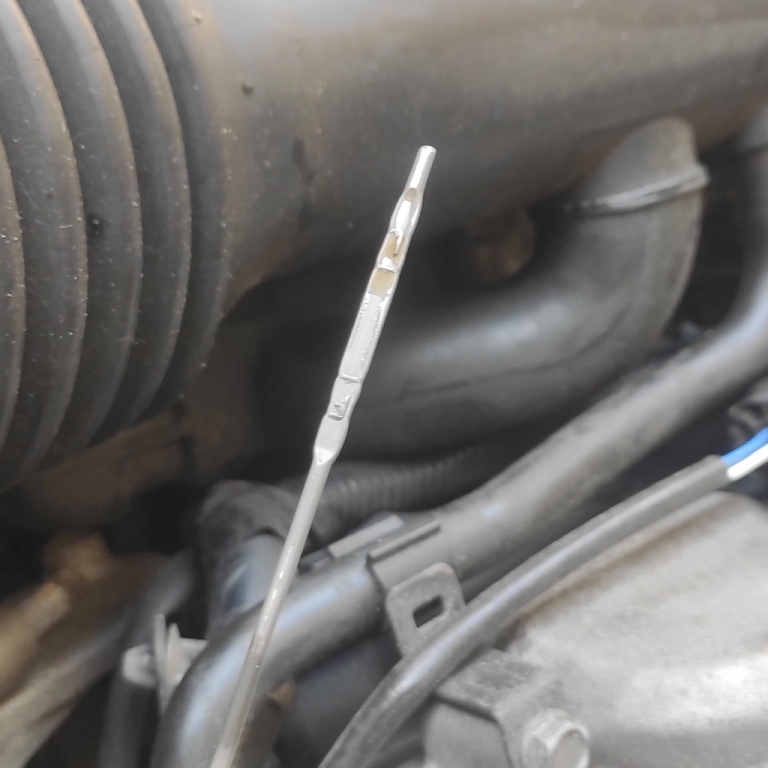

Voilà ce que j'ai après avoir laissé la jauge dehors puis lecture, c'est plus ou moins égale des deux côtés mais il paraît qu'il faut tenir compte du niveau le plus bas car c'est l'autre côté qui ramasse l'huile dans le conduit, d'ailleurs on voit qu'il y a une trace au dessus du full.
Je rajoute un peu non ?

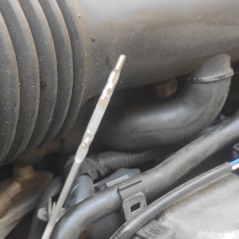

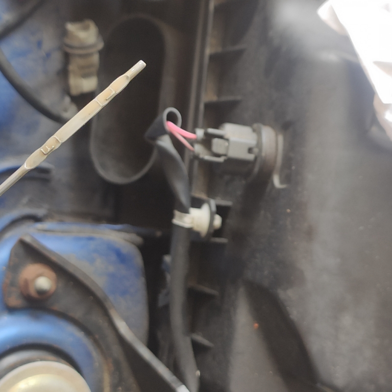

Après plusieurs tirages voilà ce que ça me donne :
On regardant bien je retrouve mes repères des deux photos précédentes mais on voit aussi une autre marque plus loin... Ça doit être ça qui me porte a confusion.

Tu te prends la tête pour pas grand chose, assure toi que ton niveau reste entre les deux tirets et c'est bon.
Cela ne sert à rien d'être pile sur le Full.

Sinon, dépose ta jauge sur un mouchoir en papier et regarde à partir de quand il est souillé de gras ;)
