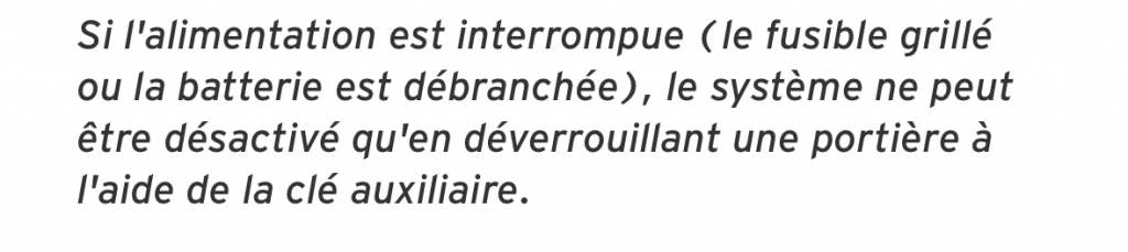

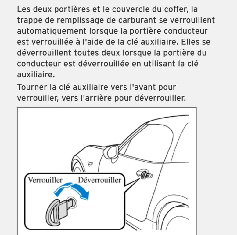

Systématiquement tout ce que je trouve renvoi vers la clef auxiliaire...
Message Publié : Mar 18 Juin 2024, 10:41
Inscription : Mer 1 Mai 2024, 16:08
Message(s) : 535
Localisation : 28
[ND Platinum Quartz 184ch] 2023 de Juventino
Message Publié : Mar 18 Juin 2024, 10:52
Message(s) : 4691
Localisation : Nord Isère
Je suis allé chercher bien loin alors que la réponse est dans le manuel :lol:
On en reviens donc toujours à la clef auxiliaire.

Je viens de refaire une tentative avec les 2 clés. Tourner la clé vers l'arrière ne déverrouille pas la portière (ni le coffre ou la trappe à essence d'ailleurs) :tantpis:
