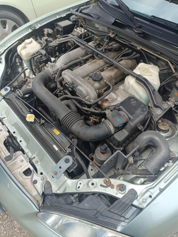

Ducoup vous m'avez foutu la trouille sa fait réfléchir :o ... je viens de voir j'ai garder une photo de la baie moteur le jour ou je suis aller la voir si ça peut permettre de vous rendre compte :? mais pour moi comparer a des vidéo ou a d'autre MX5 que j'ai essayé a part être un peu crade il y'a rien meme la en reregardant l'image (j'aurais bien aimé vous en transmettre d'autre mais je les ai supprimer comme un débille). Je veut pas une voiture comme neuve donc je m'attend a des imperfection mais faut pas abusé non plus :)

Aïe aïe, NBFL de 2003 + sa couleur qui semble être un Cerrion Silver, ça doit être une série spéciale "Twins" ou "Silver Blues" (le nom change selon les pays). Elle a l'intérieur cuir bleu?
Si oui (et c'est probable), c'est probablement un import Allemand. La baie moteur me semble triste (poussiéreuse), le couvre culasse est gras (joint de cache culbu HS?) et surtout la visserie semble bien attaquée (les 2 vis qui tiennent la patte de barre de capot, le bocal de direction assistée qui est pas terrible non plus), bref, je ne suis pas hyper optimiste.
Après, la bonne nouvelle, c'est que ça se refait, mais ça coute un billet qui n'est pas forcément prévu dans le budget d'achat.

Je semble plus optimiste que vous pour le coup surtout que les rapport d’entretien et le rapport carvertical sont très bon. Le joint de cache culbu c'est vraiment le dernier de mes souci (pas chère à faire je peut le faire moi pareil pour le bocal de DA) surtout au vu de l'entretien elle a bien été suivi donc bon. Pour la poussière elle a dormit dans un garage sec les 7 derniers mois (roulé que 1000km en 7 mois) donc je suis pas surpris :) Je ferais bien attention à la corrosion a ma prochaine visite :oui: et si je me plante en décidant de l'acheter (si a l'endoscope je voit pas de truc grave a première vu) je pourrais remplir le forum avec des images mes longerons complètement mort :ricane:
