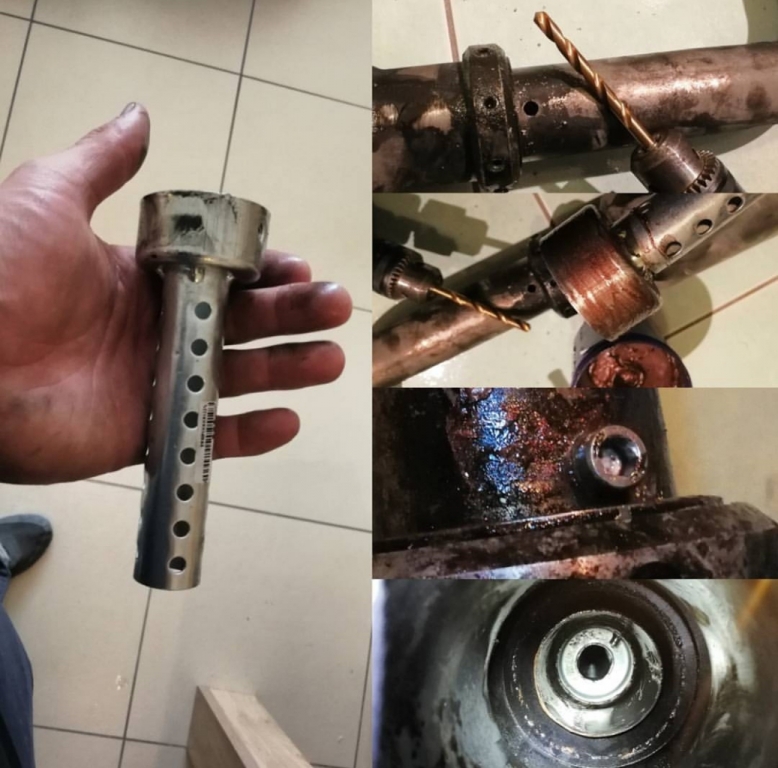

Je peux peut être t'aider.
J'avais un droning très important avec un inoxcar.
J'ai acheté deux chicanes pour moto (moins de 10e) sur aliexpress et les ai installés à la sortie en perçant un trou pour la vis de maintient.
Résultat, plus de raisonnance du tout et bruit discret en mode cool et ça chantait presque autant en WOT.
Un conseil, mets la dose en graisse ou mieux change la vis acier fournie car elle va vite rouiller.
Si tu perce sous le silencieux tu peux facilement les retirer.

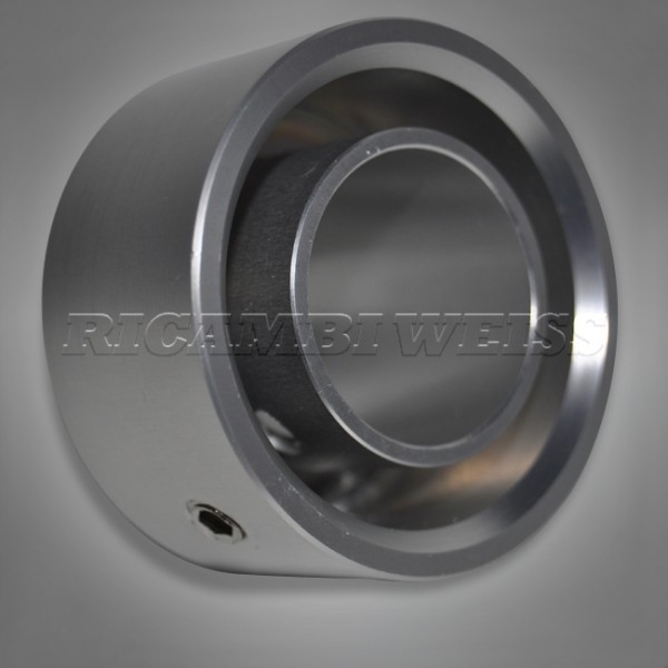

PTC: c'est ce que je vais faire demain mais pas vraiment sûr du résultat car une restriction en bout de silencieux (db killer)c'est efficace, je l'ai testé avec différents modèles sur ma DUCATI, ça te modifie, le son, le couple et la puissance. Mais là en milieu de ligne j'ai lu que toute restriction était déconseillée. Et puis quel diamètre adopter, partir du plus petit vers le plus grand, en faire plusieurs ?
MXtale , oui, c'est la solution que je préfère, c'est que j'avais testé sur le Termignoni titane de ma Ducati, mais là sur le Cobalt tu n'as pas la place de mettre un db killer car la sortie est évasée et juste en amont tu as un coude.
J'avais ces dbkillers sur mon Monster et assez bizarrement c'est le même diamètre externe mais là ça réduit considérablement, sur la NC, en origine on est à 48 mm et avec le cobalt à 53 mm, là on passe direct à 35 mm, ça va faire petitoune :cry:

Le modèle que j'ai utilisé existe aussi en version courte. Ça vaut la peine d'être commandé vu le prix ;)

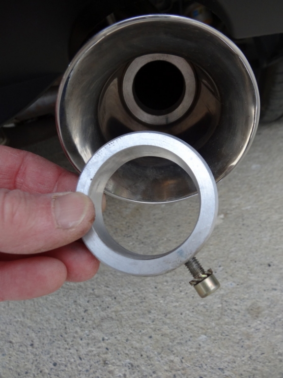

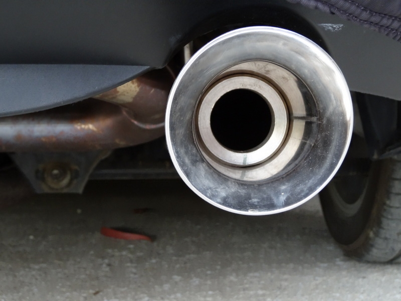

Après avoir monté des sourdines de 47 mm je viens de passer en 42 mm.
Cela semble très bien, pas de baisse de puissance, un peu moins de drone à 3000 tours et un peu moins d e creux à ce même régime. Mais surtout beaucoup moins de barouf, je ne veux pas ameuter la population, pas plus que les chevreuils, par contre toujours plus de bruit que d’origine , cela semble le bon compromis, ça ronfle, ça souffle, ça petarade parfois :love2: mais ça ne beugle pas :ricane:
