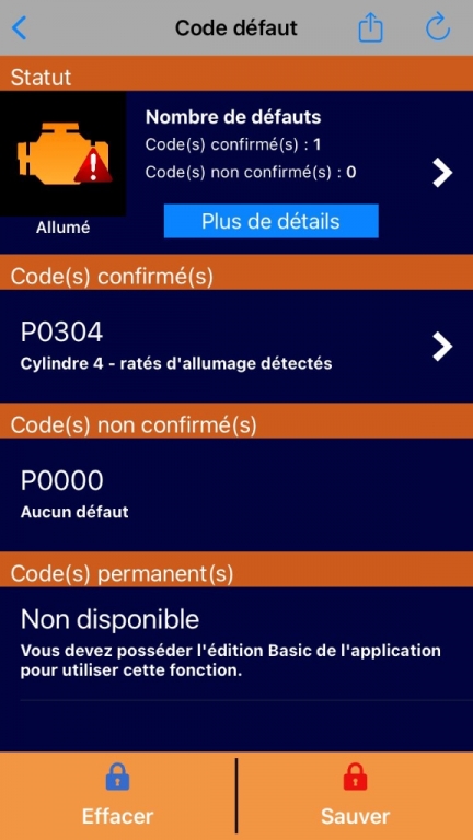

Bref, un peu long, mais dimanche dernier, en revenant d'une balade, j'ai le voyant moteur qui s'est allumé avec une sensation de "broutements légers" ; pas trop marqués tout de même mais je roulais molo comme il me restait 5 km pour rentrer, mais ça ressemblait à un moteur à 3 pattes !
J'avais acheté un OBD2 à 25€ sur Amazon et la lecture du diag me dit "erreur P0304", raté à l'allumage sur cylindre 4. J'ai essayer de remplacer le câble d'allumage d'origine et la bougie d'origine avant que je ne la change... résultat, toujours pareil, la même erreur P0304 !!
J'ai vu un tuto sur le forum pour une NC avec cette erreur P030x, et je comprends que les causes peuvent être multiples (câble, bougie, bobine, injecteur, etc.) ?
J'ai eu l'impression que le voyant s'est allumé après avoir fait une petite point à 6000 tr/min... je ne sais pas si c'est une coincidence ou si c'est lié ? ce n'était pourtant pas la première fois !
Quelqu'un aurait-il déjà eu le même soucis avec une NB/NBFL ? et recommandations ? Encore une fois, je ne suis pas mécano et la concession m'avait jetée lorsque l'avais demandé pour faire la courroie de distri prétextant qu'il n'avait pas vendu la voiture et n'avait pas d'historique... donc je ne sais pas trop vers qui me tourner ;-( Néanmoins, je vais quand même essayer tous les câbles à l'ohmmètre, les bougies et la bobine si j'y arrive.

Bonjour et bienvenue; as-tu pensé aux bobines ?
Membre 423
Message Publié : Mer 22 Jan 2025, 09:55
Message(s) : 25627
Vu le faisceau, c'est une 1.6. Des petits ratés d'allumage, en effet, le trio Bougies -> Faisceau -> Bobines (par ordre de prix :D )
Vu que tu as déjà remis la bougie et le faisceau d'origine, malheureusement il faut regarder avant: les bobines

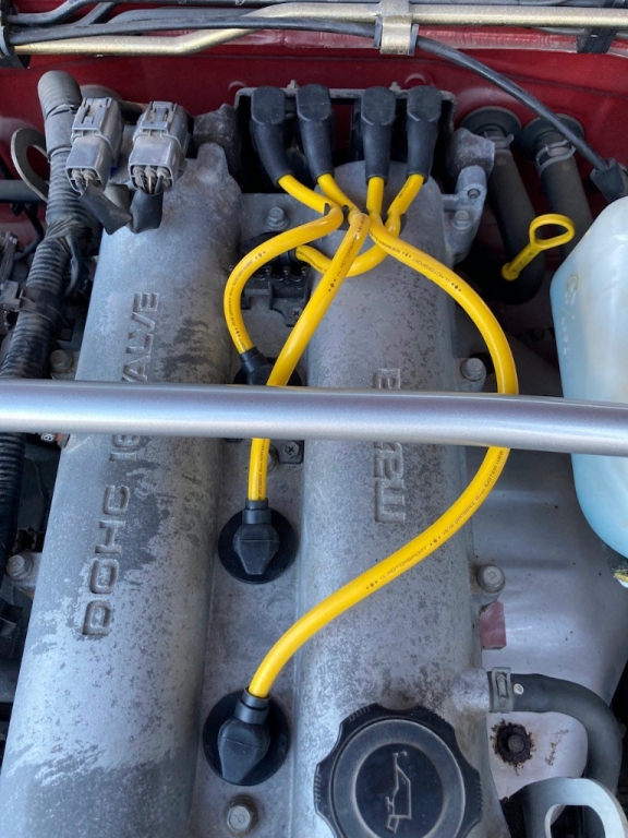

Ce WE, j'ai testé les valeurs de résistance des câbles d'allumage d'ILI Motorsport (les jaunes sur la photo). J'étais fier de moi avec celle belle couleur, mais les 4 câbles ont tous la même résistance de 500 Ohm, alors que le manuel d'atelier impose entre 1 et 11 kOhm (de mémoire) en fonction du câble (le plus court - cylindre 4 - étant le plus conducteur, etc.
Bref, mes ILI motorsport sont loin du compte... Est-ce que ça a eu une incidence sur l'apparition du voyant moteur et des raté d'allumage ???
J'ai testé les résistances aux bornes de ma bobine (8 à 12 kOhm entre 1 et 4 et 2 et 3) et j'ai la bonne valeur - environ 9 kOhm.
En conclusion, j'ai viré mes nouvelles bougies (iridium), mes nouveaux câbles ILI motorsport jaunes, j'ai remis les anciennes bougies et les anciens câbles noirs, fait un reset du code défaut avec l'OBD2, et tout semble à nouveau OK.
Coïncidence ??? Je ne sais pas, quoi qu'il en soit, je note l'idée d'avoir un jeu de câbles d'allumage dans le coffre, voire une bobine d'avance... on ne sait jamais ;-) Et je remplacerai à l'occasion mes bougies par des bougies OEM de base !

J'avais eu aussi un défaut "raté d'allumage" sur ma NBFL avec un faisceau ILM, remplacé par un Magnecor et plus de problème. :)
