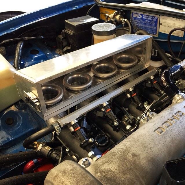

ça marche bien et ça fait propre, ceci dit je pense que ça bénéficierais d'un bon cloisonnement pare-chaleur ou un truc du genre, car ça reste juste au dessus du collecteur :tantpis: . Mais je vois pas trop comment faire un truc efficace et pas trop encombrant ni moche, surtout que maintenant que j'ai un truc propre je tient pas vraiment à faire un truc manouche staïle tout autour :aie: .

vu sur topmiata

Ah oui mais là c'est de la triche aussi :bave: .

vu le volume de merde y a pas de quoi baver! :D

Ouais enfin des ITB quand même quoi... c'est autre chose que nos cônes merdique et nos bricolages à la con déjà :lol: .
ça fait une bonne base pour faire un truc sympa. Encore faut-il savoir régler tout le machin après, c'est sûr...

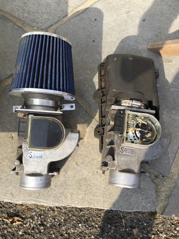

Je reviens après un ptit changement facon REGIS :)
J'ai monté un couvercle de 1.8 sur la boite du 1.6
Voici mon ancienne et ma nouvelle
Voila c'est monté et testé !!!!

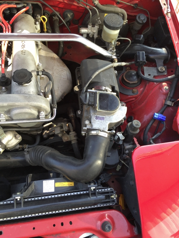

Je suis toujours sur l'arrivé d'air d'origine, plus tard je testerai une prise d'air autre part.
Je suis loin d'être un pro mais je suis persuader après un tour de chauffe, que le bruit à changé : beaucoup plus constant et moins sourd. et surtout j'ai la meme pêche en haut quand bas, avant j'avais plus en bas qu'en haut ....
Donc moi suis ravi !!!!
Je reflechi a prendre l'air autre part !!

Intéressant ton avis car j'ai actuellement un cône et j'ai la boîte à air 1.8L qui attend dans un carton que je la monte. :bien:

Tiens petite question : ton tuyau qui fait une boucle sur l'avant du collecteur d'admission c'est toi qui a modifié ?
Car sur ma mimix j' ai un bouchon sur un des trous, et l'autre le tuyau est raccordé à un truc ouvert dans l'aile ... je me demande si ça sert à quelque chose ... si ça fait pas une prise d'air car j'ai parfois des acoups à bas régime

J'ai viré le recipient des gaz (je sais plus son nom) suivant conseil du forum. Ce récipient était cablé a un de ses trous donc j'avais un trou vide et un trou bouché par un bouchon et j'ai ponté les 2 suite a un conseil aussi.
