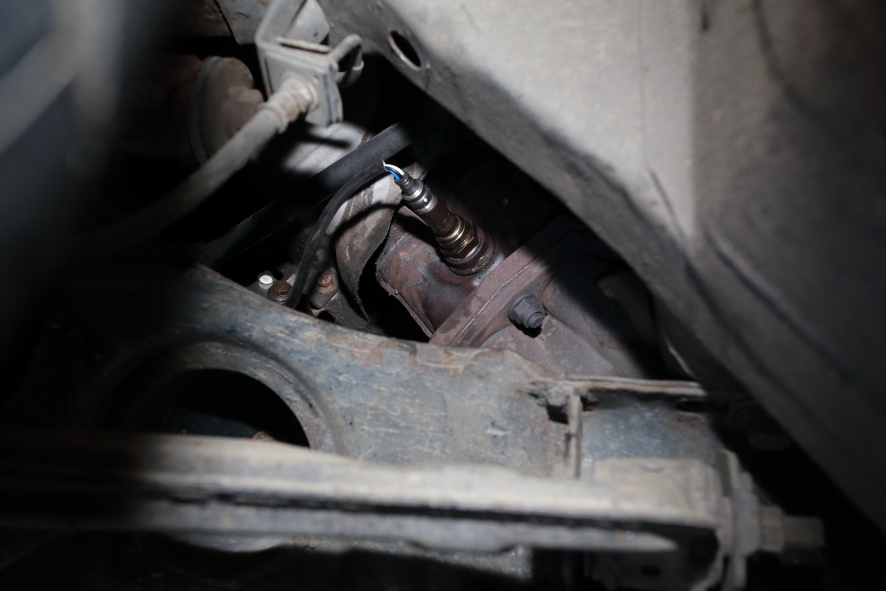

Ben voilà, je viens de passer l'aprem sur ma mimix et je vous remercie pour vos conseilles qui ont été très utile mais malheureusement, après démarrage j'ai toujours le voyant moteur allumé :( , donc je ne comprend pas !
La sonde est de chez ILM elle est avec les mêmes couleurs de câble, même connexion et le diagnostique avait été fait chez Mazda. A moins qu'il faut acquitter le défaut avec un boitier, sinon je ne voie pas quoi faire.
Bon si quelqu'un à une idée, je prend.
Et sinon, pas moyen de démonter par le dessous donc passer par le dessus en démontant le cuvier du lave glace et aussi un peut d'accès entre la roue et le châssis comme on le voie sur le photo.
Pour le démontage un coup de dégrippant, un peut de chauffe moteur, un petit coup de marteau et c'est bon. Par contre galère pour dévisser les les fixation câble, le mieux c'était avec la clef à pipe.
