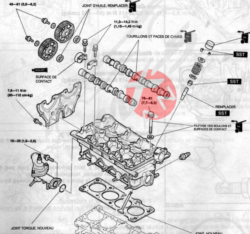

Ayant un énorme problème avec ma housse de thermostat (où carlostat) j'ai l'intention de le changé rapidement pour éviter justement que le "bidouillage" réalisé ne casse rapidement.
je m'explique, en voulant réparer mon soucis de surchauffe j'ai cassé une tête de boulons qui était grippé sur la housse du thermostat, n'ayant pas trouver la référence de la pièce rapidement j'ai réparer comme j'ai pu.. a savoir pire que mieux n'étant pas très bon bricoleur ...je ferais une photo plus explicite pour que vous compreniez mieux.
pour fiabiliser m'a voiture cette année je compte changer cette pièce par une neuve rapidement mais je ne trouve toujours pas comment la démonter ni ce qu'il faut retirer pour accéder au boulons qui maintienne la pièce.
Thermostat Housing MK1 1.6 MX5 Lien MX5parts.co.uk
Merci d'avance de votre aide ! bonne soirée!

D'après les éclatés, j'ai bien peur qu'il faille déposer pas mal:
-couvre culasse
-carter plastique de protection de courroie
-tôle d'étanchéité
Le problème c'est que j'ai bien l'impression que pour tomber cette tôle de protection qui bloque l'accés aux vis de fixation de la pipe d'eau, il faille tomber les poulies AAC, donc une distri :aie:
A confirmer par les experts
PS: pas oublier de commander le joint torique qui va avec.

Salut !
Merci pour la vu éclaté ! ça confirme bien mes doutes sur le fait que changé cette pièce serait assez compliqué pour moi.. pas le choix que de faire en garage, je vais demander confirmation à SB ! merci de m'avoir aider !
je reviens vers vous très vite pour donner des nouvelles.
