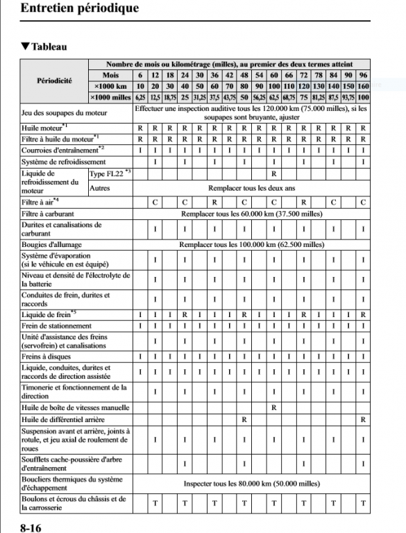

Faut-il changer les bougies sur une NC 1.8L tous les XX km ?

:hello: D'après le manuel utilisateur, il faut les changer tous les 100.000kms, sur la mienne elles ont étés changées à 80.000kms..........
A toi de voir .............

Oui, tous les 100.000km si je ne me trompe pas. ;)
