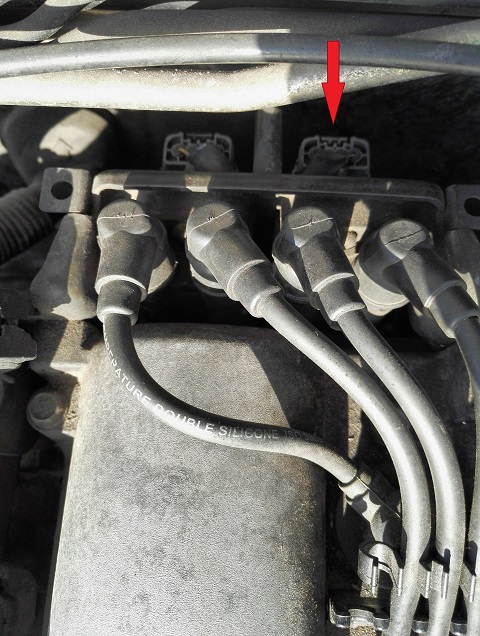

Salut,
Ma NB de 2000 a le même problème, sauf qu'en ce qui me concerne, j'ai trouvé une solution temporaire.
En fait, au démarrage, parfois, j'ai ce souci de ralenti un irrégulier, avec une quasi impossibilité de prendre des tours (je dirais que c'est environ un démarrage sur deux), mais quand ça arrive, j'ouvre le capot, et j'appuie très légèrement sur la fiche ci-dessous :
Attention, je n'appuie pas du haut vers le bas comme pour enfoncer la fiche, mais bien dans le sens de la flèche rouge, en passant les doigts derrière. C'est efficace 100% du temps : à peine un petit effleurement, et on entend le moteur prendre des tours et se caler sur un ralenti normal.
Ça fait sacrément penser à un faux contact sur l'une des trois cosses de la fiche, cependant, en général, un faux contact peut réapparaitre en roulant, alors que dans mon cas, une fois la manip effectuée, je suis tranquille tant que je ne coupe pas le moteur.
Si quelqu'un a une idée de ce qui peut causer le souci...
Ou si quelqu'un peut m'expliquer la fonction de ce connecteur, que j'essaie de comprendre la cause du problème...
Merci d'avance,
Joris
