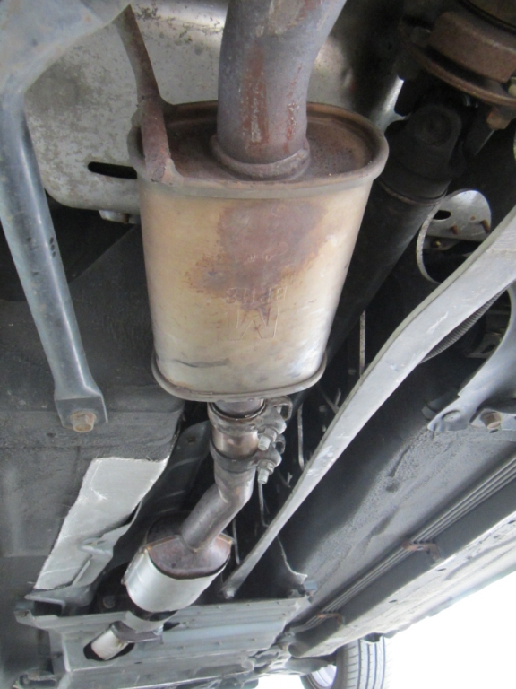

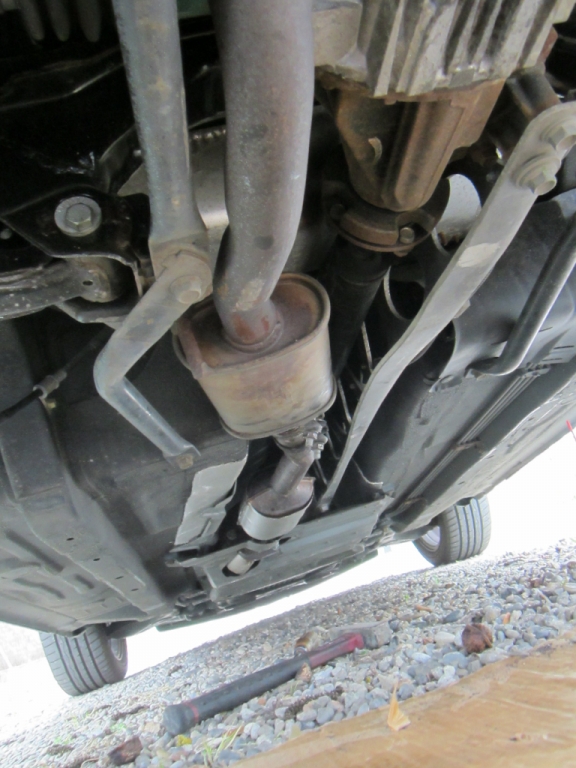

J'ai essayé de mettre un silencieux duplex sur ma mimix mais cela s'avère impossible !!!!!
Il s'agit d'une 1,8 boite 6 de 05/2000.
La ligne est en deux parties, aucun vendeur ne semble avoir jamais vu ça sur NB et c'est trop long pour pouvoir mettre un silencieux de type prévu pour toutes MX5 NB !!!!! :ttt: pas possible du tout !!!!
Je met deux photos pour avoir un avis, si quelqu'un peut m'éclairer :jap:
Il parait (d’après les vendeurs) que ça n'existe pas une NB avec deux gamelles sur le silencieux central, et pourtant...... :!: :!: :!:
Que puis je faire ??? A part changer toute la ligne collecteur inclus bien entendu ;)
J'ai essayé de voir en mettant un nouveau silencieux central mais pas de match, quelqu'un a t'il déjà eu ce tracas ???
Merci à tous ceux qui me liront et bon weekend.

Effectivement un silencieux a été ajouté, on le voit bien au collier.
Qu'est ce qui t'empeches de juste changer la sortie?

l’intermédiaire d’origine sur nb est en un seul morceau et intègre le catalyseur
https://www.ilmotorsport.de/shop/articl ... fd21ce7728
chez toi le catalyseur d’origine a été coupé et remplacé par de l’adaptable
https://www.mx5parts.co.uk/catalytic-co ... -1825.html
fait nous une photo de la ligne complète et du silencieux que tu souhaites installer.
