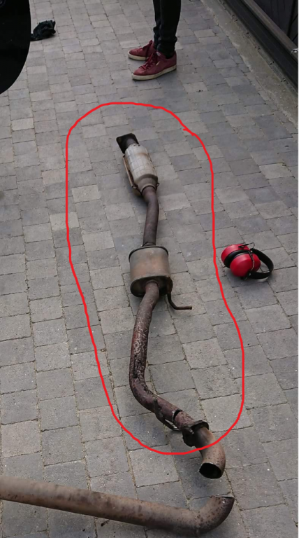

J'effectue actuellement la restauration d'une MX5 NB 1.8L de 1999 et je ne parviens pas déterminer la/les bonne(s) pièce(s) à acheter pour ce remplacement donc le mieux c'est que je vous lâche une photo de ce que j'ai retiré :
Impossible de trouver cette pièce en un seul morceau, j'ai bien l'impression que MX5parts.co.uk la vend mais en deux parties et sinon Il-Motorsports.de la vend pour 900e... Donc obligé d'acheter à MX5parts et de passer par la case soudeur ou possible de trouver le tout ailleurs en un seul morceau ou en assemblage par vis/écrous ? En gros je cherche la solution la plus économique possible qui me permette de passer au CT :ricane: (que je dois faire après restauration).

Dans ce cas autant laisser sans rien x) Il vont m'aimer au CT ! D'ailleurs si au passage certains connaitraient d'expériences les points critiques des NB auxquels ils faut faire gaffe pour pas se faire refuser bêtement son CT ^^ ?

Il me semble que seules les NB boîte 6 ont d'origine l'intermédiaire et le catalyseur en une seule pièce, laquelle n'existe pas sous cette forme sur nos sites de pièces habituels (ILM, MX5 parts).
Eheh je me sens con avec mon cata/intermédiaire en une seule pièce et ma boite 5 alors :etonne:

Toutes les NB l'ont en une seule pièce, c'est sur les nbfl que ça change.

J'ai le même souci, je dois remplacer le cata.
J'ai trouvé ça sur mx5parts:
https://www.mx5parts.co.uk/catalytic-co ... -1825.html
mais il est précisé uniquement pour boites 5. Qu'est ce qui change pour les boites 6?:
