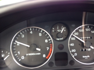

Toujours dans le cadre de ma consommation d'huile...
La NA est équipée d'un manomètre de pression d'huile.
Le mien indique 2 au ralenti et 4 en roulant (photo).
Ces valeurs sont-elles correctes? :sic:
Merci d'avance.

Oui, c'est tout à fait correct ...........
La valeur en roulant ça va dépendre de la charge de accélérateur et des rpm.
 Sujet du message : Re: Pression d'huile (NA)
Message Publié : Lun 11 Mai 2015, 13:05
Et de la température de l'huile, à froid ça va monter plus vite donc ça fait un indicateur pour rouler pied léger ;)

Concernant la pression d'huile affiché par ma NA, j'ai l’aiguille à fond tout le temps quand elle est froide.
Une fois chaude elle descend au minium à 3 mais pas moins (au milieu), et en tenant la vitesse elle comme sur la première photo de ce sujet, à savoir :
Tout va bien selon vous ?
Merci :bien:
Message Publié : Mar 17 Juil 2018, 19:52
Message(s) : 5410
Bof :aie:
Sur la mienne, à chaud, je suis à :
1.8/2 au ralenti
Environ 3 en stabilisé
4 en charge, ça dépasse en peu les 4 en allant au rupteur.
A froid
3 au ralenti
4 en stabilisé
5 à 3500trs/min en moyenne charge (autoroute)
J'ai jamais dépassé les 5 bar
Message Publié : Mar 17 Juil 2018, 20:29
Message(s) : 832
Localisation : Molsheim(67)
Alors ça prouve certainement que c'est plus un problème de masse me concernant, et ça rejoint ce qu'une personne m'avait dit sur Facebook à propos de mon problème d'indication de température d'eau au taquet
Il avait eu le même problème, mais en plus il m'a dit que ça affectai la pression d'huile
Je pense que je le suis payé la sonde de température d'eau d'origine MAZDA pour rien :aie:
EDIT : C'était mon compteur qui était fautif si jamais quelqu'un passe par ici pour le même problème :bien:
