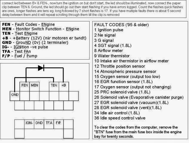

D'après ce que j'ai pu voir sur les forums, ceci fait penser à un problème de capteur de PMH de vilebrequin. La lecture des codes le l'ECU avec la LED renvoie 11,13,14,15, mais c'est peut-être suite aux coupures. Et je ne trouve nulle part la signification de 11 et 13.

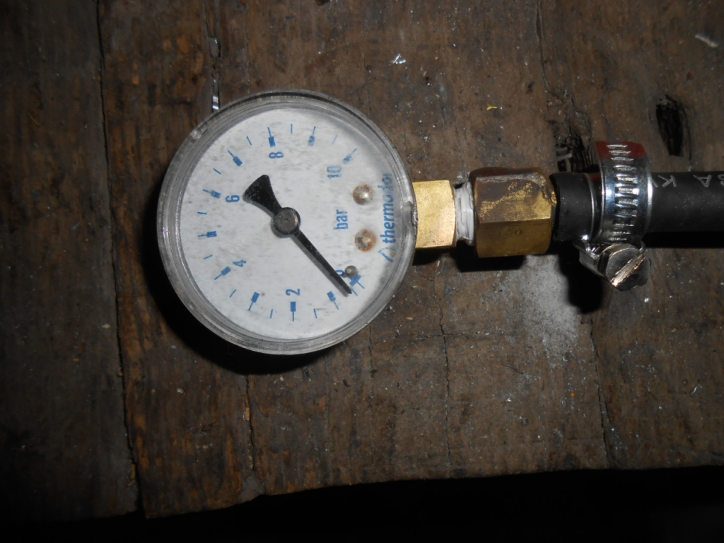

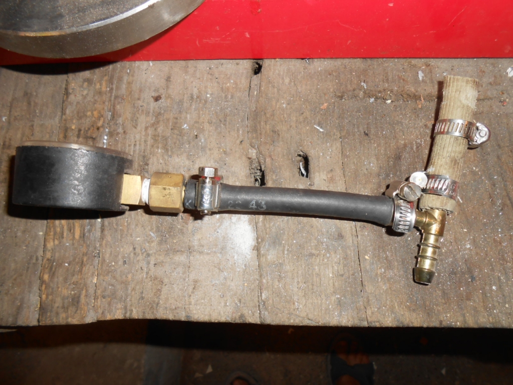

pour la pompe à essence si tu es un peu bricoleur tu peux fabriquer pour quelques euros un by-pass muni d'un manomètre:
de la durite essence
des colliers seflex
un"té" en laiton pour raccordement de gaz de cuisine
un manomètre 0/10 bars de réducteur de pression d'eau.
Si tu as moins de 3.5 bars de pression dans la rampe,ta pompe ne marche pas normalement.

Au cas où ça pourrait servir à d'autres : les codes erreurs que j'avais obtenus avec la LED étaient donc 11, 13, 14, 15.
Les codes 11 et 13 n'existaient pas dans la liste.
J'ai obtenu l'explication :
En 1999, on est entre 2 eaux : les codes erreurs LED et l'ODB2. Pendant quelque temps, 11, 13, 14, 15 à la LED doivent se lire comme le code OBD2 P1345, soit défaut du capteur de position d'arbre à cames.
Un aftermarket chez MX5parts, remplacement et plus de soucis depuis.
