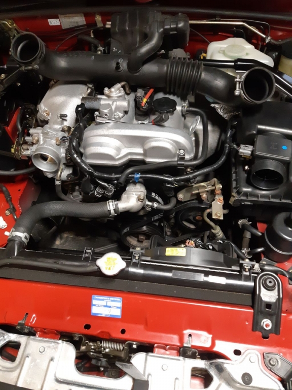

Octobre 2019 je fais faire la distribution ainsi que le remplacement des différentes courroies chez MAZDA à Valence.
Tout se passe bien, l'intervention est réalisée, je récupère l'auto...Quelques temps après (début 2020) je décide de nettoyer le compartiment moteur de l'auto (NBFL 1800). Dépoussiérage, inspection visuelle, nettoyage, bref une intervention plus esthétique qu'autre chose.

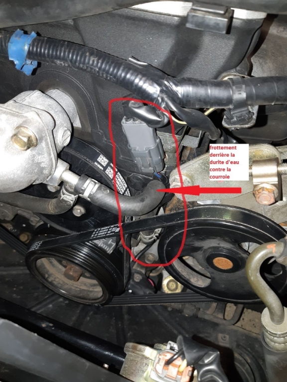

Et là, je m'aperçois qu'une gaine est limée jusqu'à voir les différents fils à l’intérieur. Ni une ni deux je démonte le gros tube qui va du filtre à air jusqu'à l'admission pour y avoir accès. Je regarde plus précisément ce qu'il a pu se passer. C'est la connectique du capteur de vilebrequin qui est impactée. En effet, la prise est en haut du moteur et le capteur en bas, entre les deux, trois fils qui les relient insérés dans une gaine souple. Cette dernière est pincée par une patte métallique souple. Et bien tout ce petit monde a mal été remonté. Du coup une des deux courroie d'accessoire frottait sur ladite gaine. Limant tranquillement jusqu'aux âmes des fils.
Repéré à temps, j'ai évité le court circuit en isolant les fils en attendant!
vue générale compartiment moteur.
Zoom sur la prise du capteur. La seconde courroie venait frotter.(photos prise après sécurisation)

Fin du confinement. Je reprends contact avec la concession Mazda. L'accueil m'informe que la personne à qui j'ai eu à faire auparavant ne fait plus partie de la boutique. Toutefois, ils sont au courant et me propose un RDV. Durée de l'intervention environ une heure m'annonce-t-on. J'avais regardé un peu le schmilblick :la prise du capteur ne s'enlève pas sans avoir détendu la courroie car les passages sont fins.
L'intervention à été réalisée, les délais ont été tenus et la réception m'a informé de ne pas hésiter à les solliciter, à nouveau, si besoin.

Ils auraient du bien replacer ce circuit mais il faut reconnaître qu'il passe à un endroit bizarre.
J'ai fait la distrib de mon auto (une NBFL 1.8 aussi) pendant le confinement, j'ai du regarder plusieurs photos et la doc technique pour retrouver comment passer le fil entre le bas et le haut du moteur pour le capteur. Je trouvais ça curieux de faire passer un fil aussi proche des courroies.
Objectivement, ils ne doivent plus faire beaucoup de MX en concession et la doc technique est floue à ce sujet.
Ils ont bien rattrapé le coup. Ce capteur vaut plus 100€ + MO. Ils ont mangé leur marge.

Aujourd'hui peu de monde démonte pour réparer une partie de la pièce, on la remplace en entier pour tout un tas de raisons. C'est un sujet discutable telle une conversation de comptoir jusqu'à plus soif :D
Capteur et connectique ont été remplacés. C'est d'une seul pièce.
J'allais le dire. Le faisceau et le capteur ne sont qu'une seule pièce. Si le faisceau est abîmé, il faut changer le capteur.
