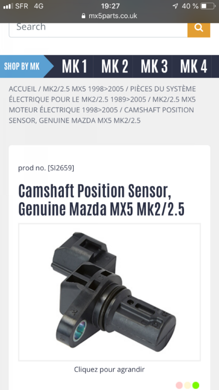

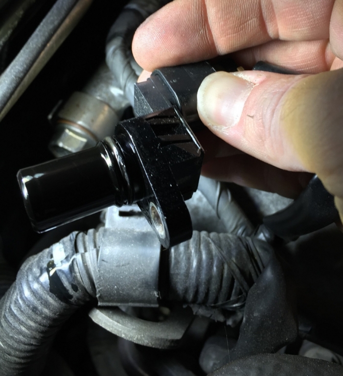

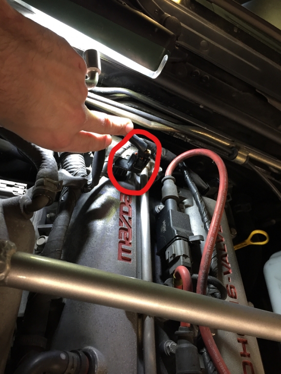

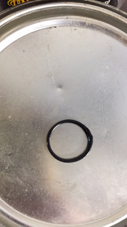

Bonjour a tous
depuis ma distribution j'ai toujours une odeur de brulé lorsque je sors de la voiture.
hier j'ai regardé le moteur et j'avais cet élément qui était légèrement gras, en appuyant dessus j'ai vu des bulles. J'ai alors démonté cette pièce et j'ai vu que le joint était abimé.
Je cherche donc à le remplacer, mais aucune idée du nom de la pièce en question et de son utilité.
Si vous pouvez m'aider la dessus ça serai super.
Merci d'avance
nbfl unplugged 1.8L de 2004

Capteur d’aac ?

Super merci

Je ne pense pas qu'une fuite puisse créer le problème de raté. Ou alors, comme dit précédemment, c'est le capteur qui est défectueux. Sur une NBFL, ça devrait sortir un code erreur.
Pour le joint, il doit pouvoir se trouver sans problème sans changer le capteur. Les bons mécanos ou les bonnes boutiques de pièces auto devraient avoir à disposition des boites de joints universels capables de remplacer le tien. Je suis dans le métier, je donne ces joints aux clients au comptoir ;)

un collègue m a donné un joint. Je n'ai pas redémarré la voiture. J'essayerai demain.
Apres je remplacerai le filtre a essence car des le lendemain du remplacement de ce dernier ca a deconné.
Si ca deconne encore je verrai pour remplacer le capteur. Je n'ai pas de voyant moteur d'affiché.
