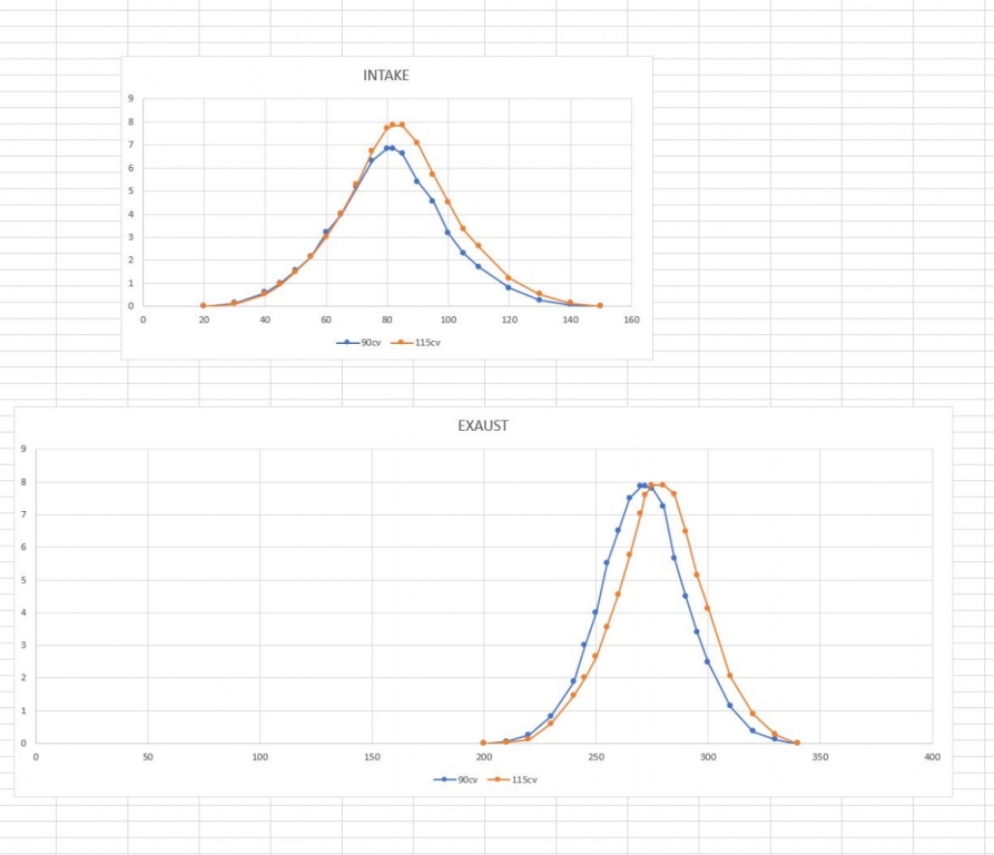

Voila un topique pour poster les profil de vos différent AAC et comprendre les conséquences de tel ou tel profil^^
je commence avec un comparatif NA 90 cv et 115cv fait hier sur le projet PBP
sur l'admission on vois clairement ou la diference de profil fait gagner des cv ^^ plus de lever et plus longtemps, pour échappement même profil mais plus tôt dans le cycle sur le 90 cv ^^
Exocet extrem R

Donc faire un mix de 115 et 90 ? Pour profiter du positif des deux ?

super intéressant, manque juste le calage pour evaluer l'ensemble des modifs :D
