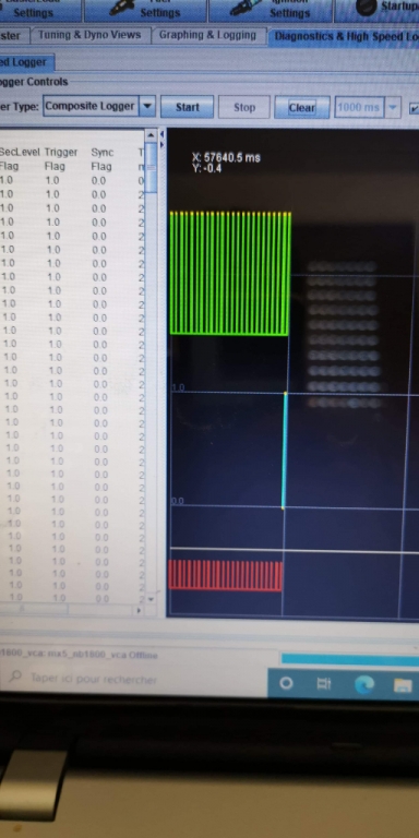

Petite mise à jour:
-j'ai vérifié qu'il n'y avait rien derriere le capteur qui pourrait le décaller de la cible.
-vérifié tous les fusibles,
-tenté de démarré avec la batterie raccordée au 2l tdi familliale, donc même si la batterie est faiblarde, ça l'innocente sur ce coup là.
-j'ai même rapproché le capteur à 0.5mm des dents de la cible.
Ci dessous une photo de tunerstudio à ce moment là:
en vert c'est le capteur de position CAM,
en bleu cyan c'est le capteur PMH,
en rouge la synchro.
La seule puslation du PMH que je reçoit c'est quand j'abandonne l'essai et lache la clé...
J'ai regardé les diagrammes de cablage, le +12V et masse sont commune aux 2 capteurs CAS et PMH.
Le cable de signal vers l'ECU n'a aucune autre connection.
Pour le coup j'ai pas poussé l'éssai très longtemps, mais pour sur ça démarre plus.
