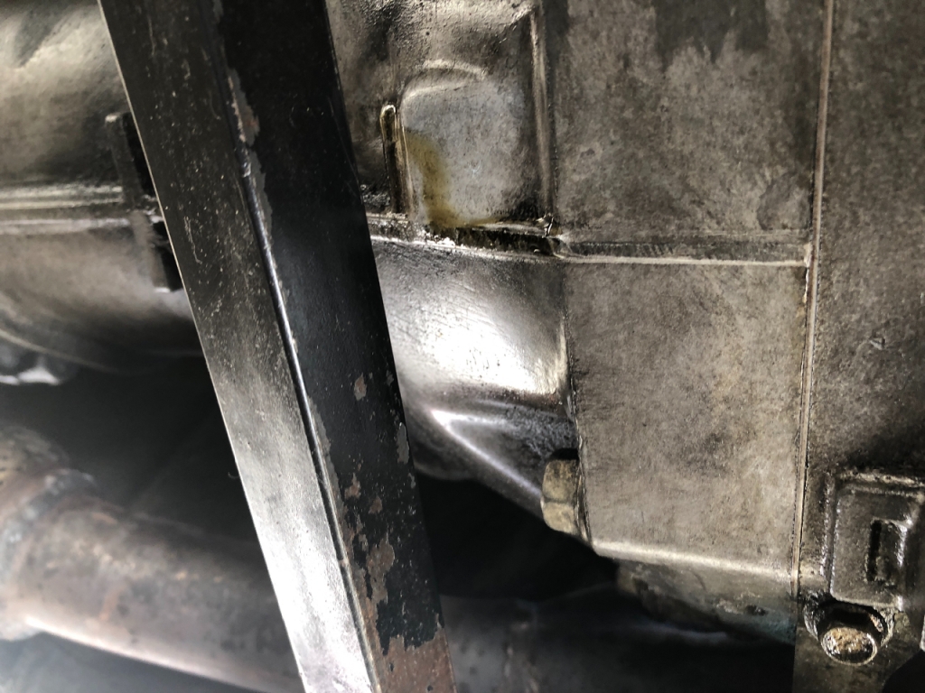

J’ai remarqué quelques gouttes huile .... et je n’arrive pas à trouver l’origine.
J’ai inspecté le compartiment moteur..tout semble ok.
Je suis preneur de vos conseils :jap:

Je pencherais pour le joint torique du CAS vu l’emplacement.

Tout pareil :oui:

j'ai la méme depuis 13 ans... c'est facile à changer ou pas? parce qu'il va falloir que je me décide :lol:

Merci pour vos réponses :jap:
Pour le changement du joint du CAS, le plus chiant c’est
1) le démontage mais on peut y remédier en démontant le cache culbuteur.
2)ne pas modifier l’avance allumage.
J’ai lu et vu les vidéos avec les marques à faire mais pas sec à 100%
Auriez vous des astuces de votre côté ? :beer:

Le mieux c'est d'acheter une lampe stobo et régler / vérifier l'avance après le changement :hello:
