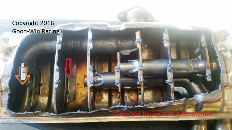

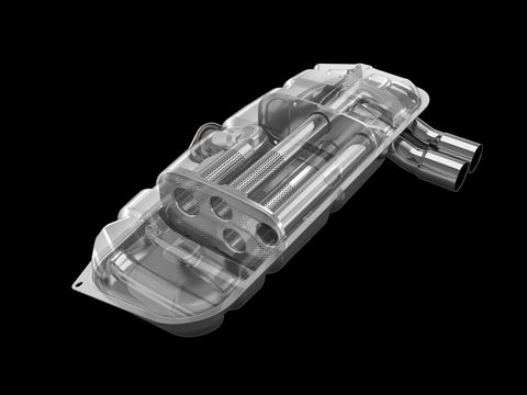

Le moteur skyactiv est étudié pour évacuer les gaz correctement d'origine, donc le gain avec un collecteur sport est faible, si on ne fait pas d'autre modif.
Pour la différence de son entre le 160 et le 184, c'est le silencieux qui change. Celui du 184 a dû être travaillé pour faire sortir le surplus de gaz dans les tours sans perte de charge tout en restant dans les normes sonores. Ducoup, il est fait différement et le bruit s'en ressent. Je pense que celui qui monte le silencieux d'origine d'un 184 sur une 160 fera le même bruit.
1,5L et 2L 160 :
2L 184:

En effet on voit bien qu'en plus du chemin et cloisonnement différent, il y a plus de tuyaux perforés d'absorption qui diminuent le bruit.
