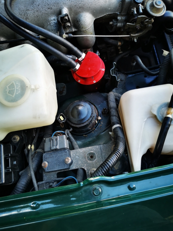

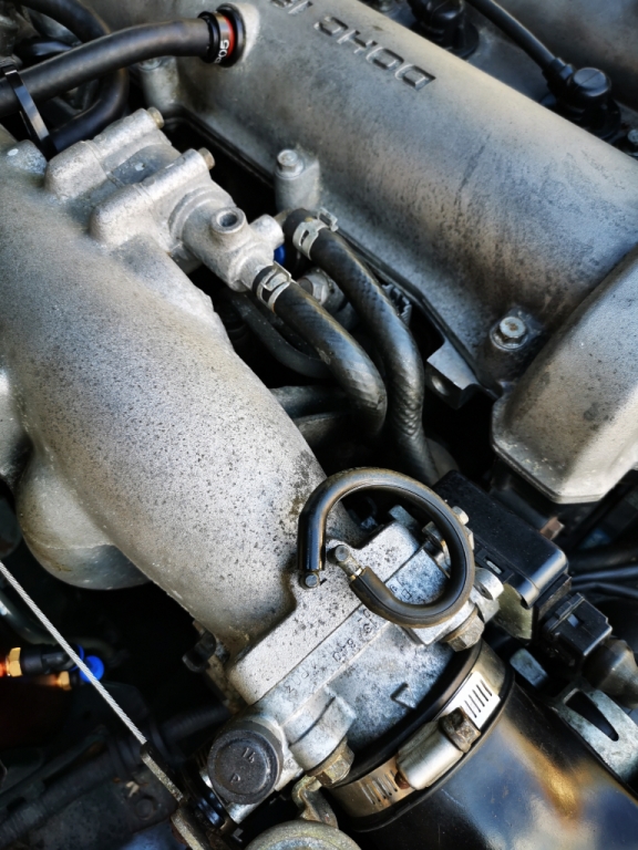

Ouais mais j'avais pas de résistance sous la main, donc j'ai fait avec les moyens du bords :D
Sinon le montage est bien fait? :D

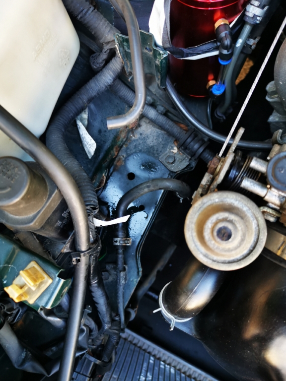

Et tu aurais pas une idée pour les deux fils sur la dernière photo :?

ben vi ton montage est ok, le fait de boucler sur l'EV avec un petit bout de durite ne sert qu'à éviter d'y laisser entrer des 'saloperies' :oui:
pour tes deux fils ... difficile à dire à partir de ta photo, sont-ils branchés dans ta boîte à fusibles à coté ?

Non du tout, sur la photo on peut le voir. Il continue le long de la cloison parefeu et vont jusque je sais plus où... Je crois à l'intérieur de l'auto mais difficile de me souvenir. J'irai jeter un oeil en fin de journée et je te dirais ;)
