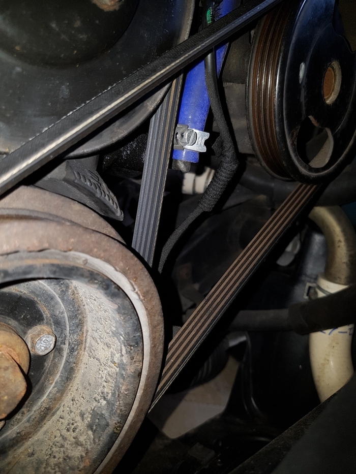

Comme promis, une photo du faisceau touché.. photo qui au passage a été très délicate à shooter vu l'espace dispo :D
On peut bien constater la mise à nue de la gaine et potentiellement le faisceau également (si j'en crois la photo)
Vous pensez du coup, vu la photo que c'est clairement ça ou pas? :cyp:

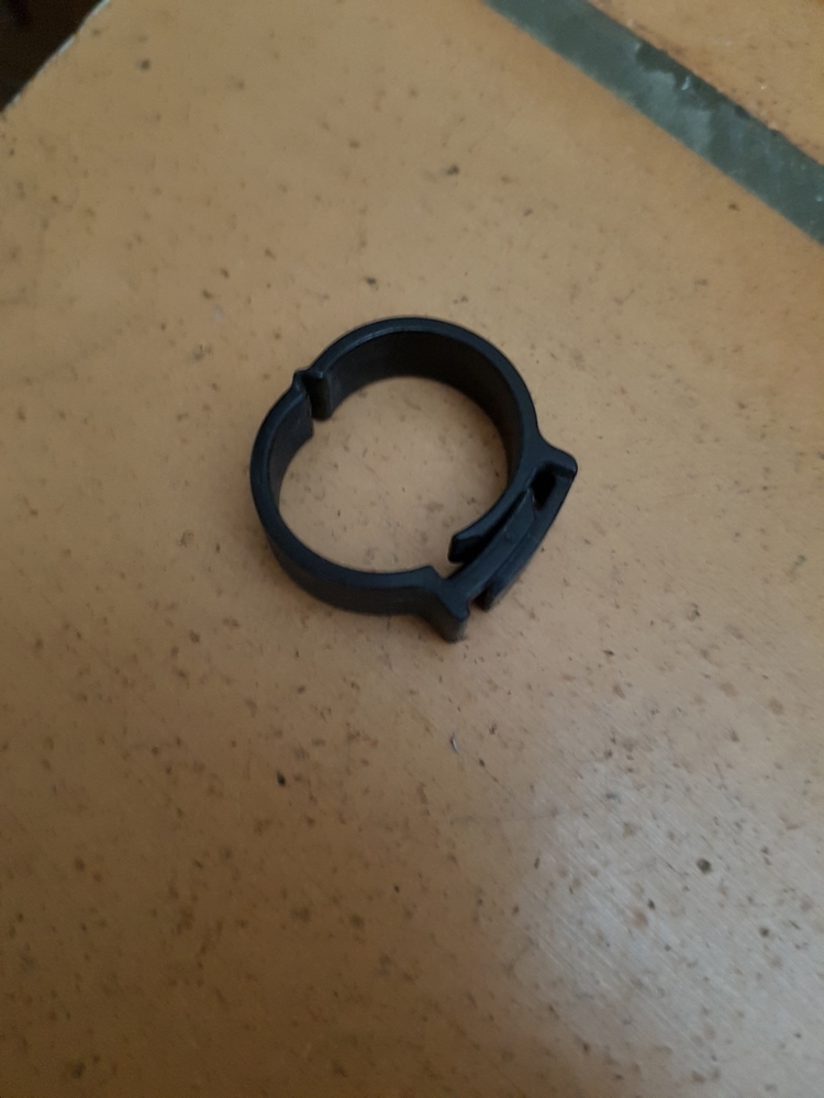

Les gars, en regardant mon garage, j'ai trouvé un espèce de collier qui pourrait tout à fait venir englober le faisceau du capteur de température d'eau avec la durite d'eau à proximité par exemple.
Le voici
Quelqu'un pourrait me confirmer ça ou alors me montrer à quoi est sensé ressembler cette zone du cablage pour que je puisse le remettre comme il faut?
Merci! :bien:

Bon au final aucun rapport avec la choucroute, le cable qui me semblait mort n'avait absolument aucun lien avec la température d'eau (peut-être différent sur les NA 1.6 :? ) mais bon dans le doute je l'ai refixé + chatterton autour afin d'isoler les fils.
A l'arrière effectivement un fil était bien sec :aie:
J'ai utilisé une cosse et s'était réglé. Maintenant la gauge refonctionne parfaitement!
