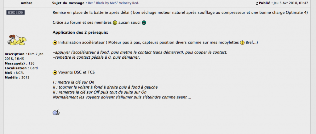

Après avoir débranché la batterie , il faut reinitialiser l'ECU.
Tu dois certainement avoir ton voyant DSC/TCS qui reste allumé.
J'avais fait une copie d'écran d'un message sur le forum expliquant la procédure:
