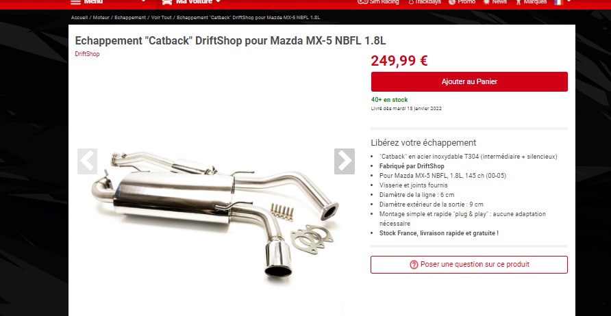

Je viens vers vous car j'aimerai poser un silencieux sur ma NB de 1999.
Mais lequel ? Un budget de 400,00 euros max., quelque chose de pas trop kéké, et il faut qu'elle passe au CT...
Je veux juste qu'elle fasse du bruit !
J'hésite entre le Catback de DriftShop, un Cobalt et celui de MX5 Parts...
Je penche quand même bien pour celui de MX5 Parts...
Que me conseillez-vous, et vous, qu'avez vous monté sur les votres ? N'hésitez pas à mettre photos/vidéos !!

Le cobalt est sûrement le mieux fini.
Les échappements mx5parts ont tendance a casser.
La ligne driftshop est pas top niveau ajustage, ça touche de partout.

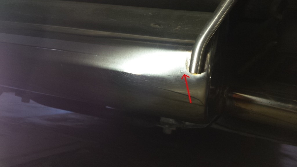

Au niveau qualité, il s'est fissuré à partir des soudures. Mais aucune casse après 7 ans 125000km d'utilisation.
