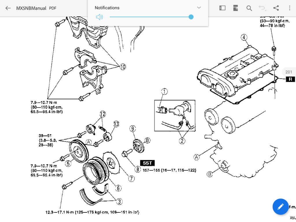

Tu les serres à quel couple du coup ?

J'ai le PDF si tu veux

Mais du coup c'est le même couple même avec des vis plus costauds ?

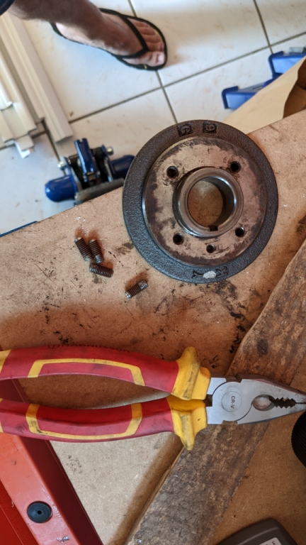

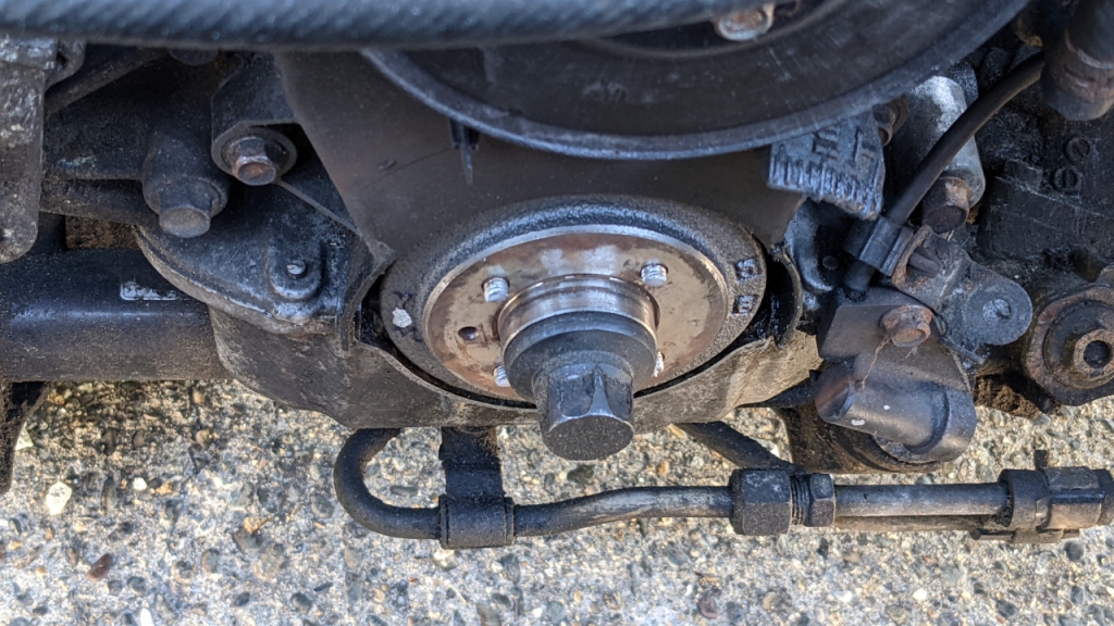

La photo du drame :

Hallucinant, et à la fois merveilleux tellement c'est une éjection "propre". Tu as de la chance, vu la masse de cette poulie, elle aurait pu casser des trucs sur son passage.
La relative bonne nouvelle, c'est qu'il y a assez de filets apparents et donc de prise pour les sortir avec des extracteurs, voir même à la pince étau. Le couple n'est pas immense, et avec force dégrippant, je serais plutôt confiant
J'ai ces 2 extracteurs qui m'ont sauvé la mise plus d'une fois
https://www.mecatechnic.com/fr-FR/extra ... O20091.htm
Pas facile à expliquer, mais avec le système de mandrin, plus tu desserre, plus le truc serre le goujon, et plus ça facilite le desserrage... (par contre je n'ai pas souvenir les avoir payé aussi cher, mais vu que tout augmente... :langue: )

Oui je suis assez confiant, dans mes souvenirs les boulons étaient vraiment à raz du support (mais c'était 4h du mat j'étais fatigué, sur une bande d'arrêt d'urgence, et je n'y voyais rien :lol: ).
Oui chanceux que la poulie n'ait rien cassé, finalement je préfère avoir roulé dessus plutôt qu'elle ait rebondi sur le cache en plastique sous le moteur et qu'elle ait cassé quelque chose.

Ça s'est fait sans douleur, à la pince, en forçant juste un peu.
Plus qu'à attendre les pièces. J'ai contacté Bofi chez qui j'achète des trucs de temps en temps, ils m'ont confirmé que ça leur était arrivé aussi et qu'ils remplacent les boulons par les plus solides possible.
