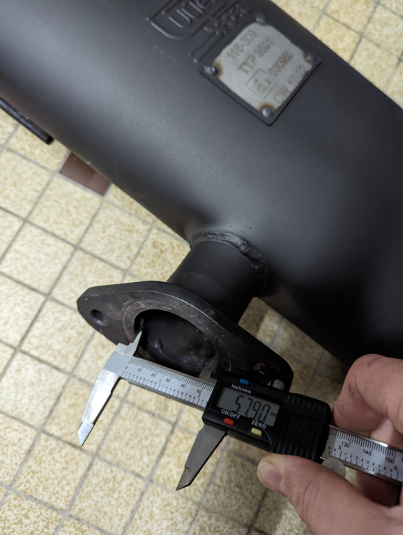

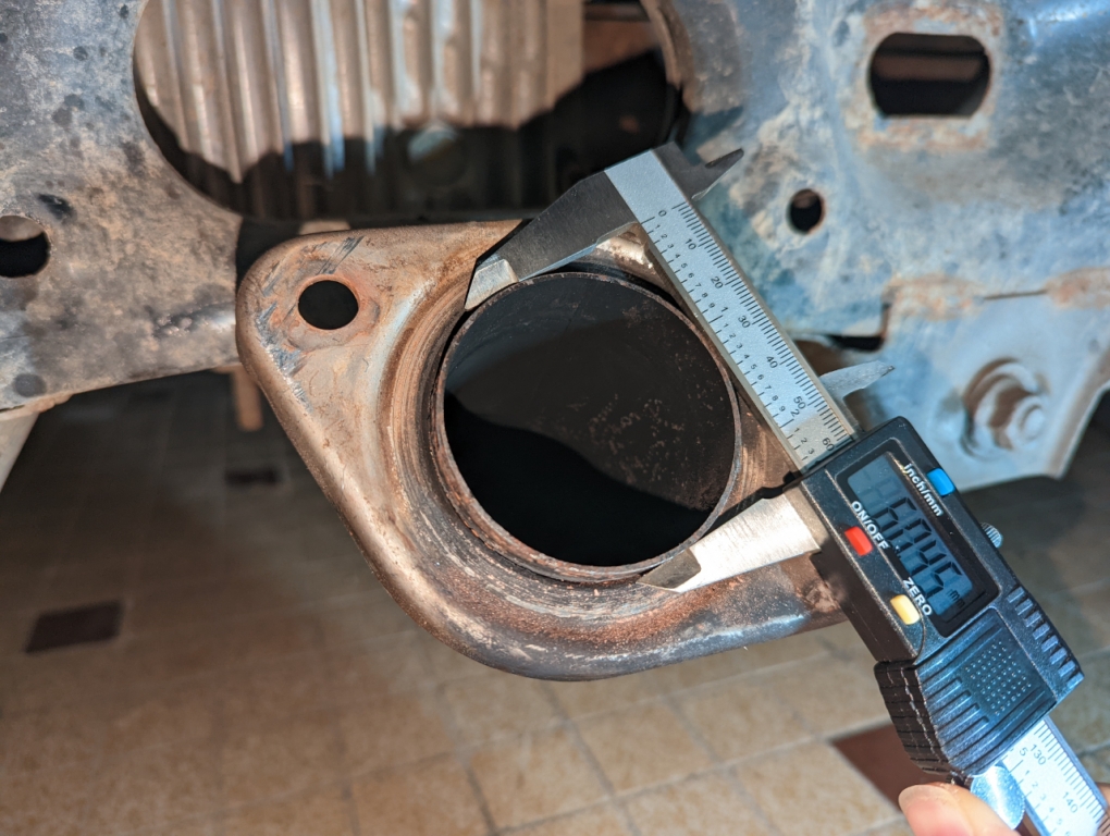

J'ai un problème pour le monter !!! Mon intermédiaire a une sortie avec une collerette qui fait environ 60mm et le "trou" du silencieux Ultersport ne fait que 58mm !!
Quelqu'un a-t-il déjà rencontré le même problème?
Voici quelques photos :
L'intermédiaire d'origine Mazda :

Le silencieux Ultersport :
La solution serait peut-être de couper la collerette de mon intermédiaire et de mettre un joint plat?
J'ai contacté le site internet Ultersport où j'ai commandé. Ils m'ont répondu en me demandant les papiers de la voiture et j'attends leur réponse.
Des idées?
Merci de votre aide !

Pas mieux, à ta place je coupe illico presto la collerette. Par contre tu as un joint de livré avec ?

Rien de fourni avec le Ultersport... un peu dommage :(
Beaucoup l'ont monté sans soucis sur le 1.8L.
Y a-t-il une différence d'échappement entre le 1.8L et le 2.0L?

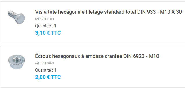

J'ai commandé ça sur Mecatechnic :
et également :
Concernant les boulons, j'aurais préféré des boulons en pas 1.25 (plus costaud) mais j'ai pas trouvé à prix raisonnable et sans en commander 50...
Autre petite question qui pourrait nous mettre sur une piste...
Sur le lien IL Motorosport du joint que j'ai besoin (qui doit être le même sur Mecatechnic), ils parlent de compatibilité avec "NC & NC/FL pipe with absorbtion damper with TÜV NC0-0347". C'est quoi "absorption damper"? Ca serait un intermédiaire particulier?

J'avais monté un Ulter Sport quand mon silencieux IL à rendu l'âme.
NC 1.8 de 2006, aucun soucis.
Silencieux acheté d'occasion, l'ancien propriétaire avait aussi une NC de première génération.
J'avais repris l'ancien joint.
