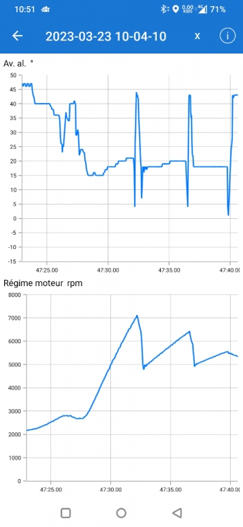

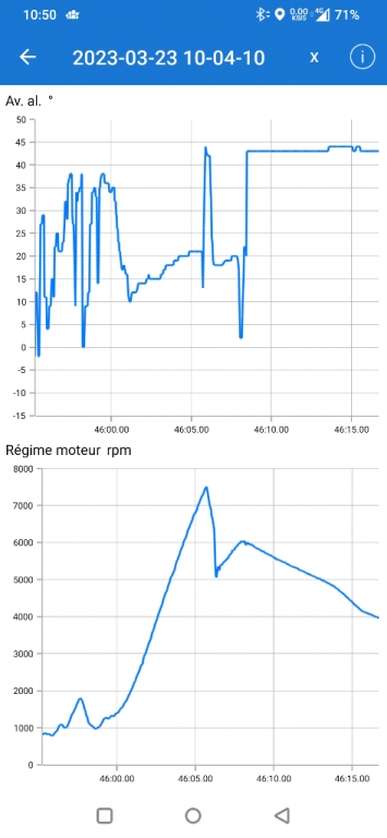

J'ai reçu le connecteur OBD et je suis allé faire un tour. J'ai fait quelques montées en régime à pleine charge de 1000 à 7000 trs/min et voici les valeurs enregistrées.
Je ne sais pas comment les interpréter...
Est-ce que ça vous inspire un quelconque problème ?

apparemment ton AAC est plafonnée à 21°.
J'ignore si c'est normal mais c'est en plateau à partir de 6000RPM sur le premier tir,ça me sembler suspect car c'est assez bas en AAC et en régime moteur.
est ce que ce plateau est présent dans la cartographie de l'ECU,ou bien provient-il du bridage par le capteur de cognement? mystère.Il faudrait avoir la table de la carto.
