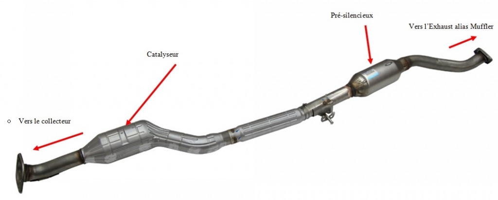

DID51 a écrit :
instructif ce post ... :jyg:
j'ai le pré silencieux qui commence à jouer des castagnettes une fois qu'il est en température . Du coup je compte remplacer le collecteur par un 4/2/1 et virer ce pré silencieux dans un premier temps , selon le résultat je poserais peut être un silencieux un peu moins discret... affaire à suivre :D
Ce n'est pas un pré-silencieux mais un collecteur d’échappement :geek:
Dans tous les cas tu va y gagner en sonorité et SURTOUT en réactivité à la pédale.
Mais si tu veux prendre le 4-2-1 de chez IL Motorsport je déconseille fortement vu tous les mauvais retours le concernant, c'est une belle pièce mais il est très mal fini et les perfs ne sont pas au rendez-vous.
Avec un 4-1 Racing Beat je trouve que je n'ai pas perdu de couple à bas régime (les bouchons quotidiens peuvent attester) mais alors après les 3000 tours ça monte tellement vite :love:

Morfrog a écrit :
As tu fais une reprog après l'installation ?

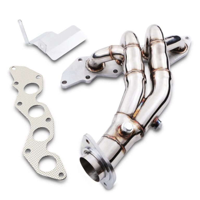

Morfrog a écrit :
alors on ne doit pas parler du même truc ..... le collecteur est la partie fixée sur la culasse et qui raccorde les sorties d'échappement ensemble avec pour le MX5 le pré catalyseur situé juste avant la fixation du tube intermédiaire sur lequel il y a le pré-silencieux et le catalyseur et pour finir le silencieux
Je compte poser ce collecteur et remplacer le pré silencieux par un bout de tube tout simplement ;)
le collecteur en question :
MX5 NC 1.8 ST 2006 : COLLECTEUR 4/2/1, SILENCIEUX MAILAN, KIT COMBINES FILETES ZENKY STREET, BARRE AVANT RX8 & SILENTS BLOC POWERFLEX, FILTRE K&N, EGR DEGAGEE, BARRE RENFORT MOTEUR TTCR, DECANTEUR HUILE, REPROG by KILOU 5542+ UN TAS DE MODIFICATIONS DIVERSES.....
VOIR ICI: viewtopic.php?t=52385
 Sujet du message : Re: Échappement NC
Message Publié : Mar 4 Avr 2023, 05:22
Message(s) : 5732
La forme de ce collecteur ne m'inspire pas :sic:
Tu vas juste gagner la suppression du pré-catalyseur. Mais les jonctions sont trop proches de la culasse, et les longueurs des tubes ne sont pas égales :(
Pourquoi ne pas regarder le collecteur ILM ? Qui est un bon rapport Q/P et dont plusieurs ici (dont moi) sont contents ?
Ou un racing Beat (plus long) si ton budget te le permet ?
Mais là, vu la prise de tête pour sortir le collecteur d'origine, et la somme de boulot pour installer celui-là, je trouve ça dommage de ne pas économiser quelques semaines ou quelques mois de plus pour un gros mieux :tantpis:

+1 ce collecteur c'est vraiment du grand n'importe quoi comme le dit Lunaviga. De plus la prise de pression de la sonde lambda amont semble prise sur les cylindres 1 et 2 uniquement, pas top.
Et le joint, je n'en parle même pas :o
Ah oui, j'avions pas fait gaffe :D Il ressemble à un joint "spécial blocage de vanne EGR" :aie:

Et il sort d’où ce collecteur ? Une référence peut-être ? Un lien ? Parce que si c'est un truc sans nom d'Ebay tu peux déjà jeter ta voiture à la poubelle...
À part faire quelque chose sur mesure (mais ne parlons pas du prix), il n'y a pas (à ma connaissance) de bon collecteur 4-2-1 pour la NC. Les 4-1 par contre tu en as des bons, et pour tous les budgets.

Il y en a un chez Bofi, par contre aucune idée de la qualité de fabrication :
https://bofiracing.co.uk/performance/ex ... a-mx-5-nc/
NC-RC 2007 - 2L - RHD
Boutique à Bapt
Message Publié : Mar 4 Avr 2023, 12:32
Message(s) : 1103
C’est le même que la photo du haut :D
